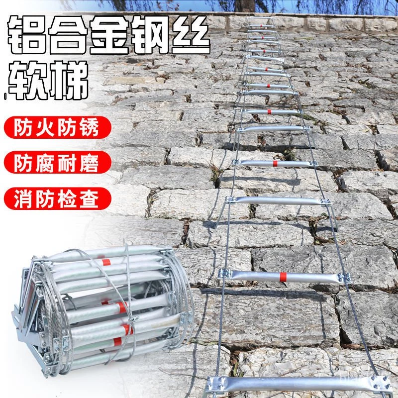

繩梯有金屬的,
多一個手段多一線生機,

軟繩梯貼牆 ......
1. 剛性梯槓固定於軟繩上 . 有軸轉的問題 = 滑手滑腳
2. 足弓不好伸入繩槓穩定踏點 . 貼牆的的繩槓得用腳尖勾出來 . 或以身體擺盪將繩槓盪出來 = 麻煩
3. 因重力 . 繩梯上的人外傾 . 繩梯內傾貼牆
可造成抓握繩槓的手磨擦撞擊牆面 . 痛得受不了可能放手栽下去
或牆體將腳掌頂出 . 發生危險
繩梯安裝不可貼牆

如果使用情境會貼牆,可以用有支架的,可以離開牆面,觀其結構應該也不會軸轉,會晃就是了
https://down-tw.img.susercontent.co...tjjaevlv92.webp
1. 這支架繩梯只以支架解決整梯軸轉的問題 . 還是存在梯槓軸轉 . 又鋼索為柔性物 . 發生梯槓軸轉與鋼索拉扯的運動關係 = 梯槓與鋼索雙雙不穩定
2. 無法積極抑制繩體左右擺動(支架非角鋼管鋼 . 是扁鋁片 . 無法阻止左右橫向力 . 易發生折角90度處金屬疲勞而支架斷裂 ... 特別是材)
3. 主梯繩沒因負重拉直 .....在已負重拉直下 . 梯繩總長大過支架分佈固定的總長 = 負重由支架繼承 . 將摧毀支架 . 或拔出錨定
兩力學概念 .....
1. 弓弦原理在鋼索橋 . 鋼構拉桿 . 煞車油門線 . 電線竿 . 肌肉與骨骼關係 . 吊掛工程 . 汽機車配線 .... 都要用到繩索與緊固點的幾何關係
2. 拉鍊效應 = 當支架固錨點計100支 . 當被扯下一支 . 由99支承擔 ; 當99支又被扯一支 . 由98支承擔 ....
負載量不變卻承受能力逐次遞減 . 又已失作用的支架重量加入負載量 . 就是坍毀
不解以上 . 請去看成排倒下的電線竿 + 911那兩棟垂直的拉鍊效應
若不是為了攀岩運動要梯子便於攜上安裝
大樓公寓克難沒法子的法子造逃生梯 . 全剛性梯距牆20cm安上就可以了 . 不搖
又少緊固點 = 少緊固鬆脫的風險 (通常緊固與零件一般 . 多一個既多個鬼 + 同理買鋁A字梯請買全焊梯 . 別碰铆接的便宜貨)
便宜 . 低端鐵工廠都會做
要做支架繩梯 . 我會做
但我想不出有哪個廠願意做 . 與哪個屋主願意安的
莫論市場與工藝及造價 . 物理上的弓弦與拉鍊及金屬疲勞疑慮 . 不會允許這樣的東西
