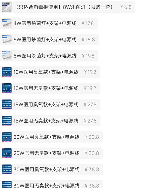

其實我也矇了
我的外觀是這樣.....
價格是最便宜的那個
我想應該是紫外吧...... 搞不清楚︿︿要問問各位專家了...
