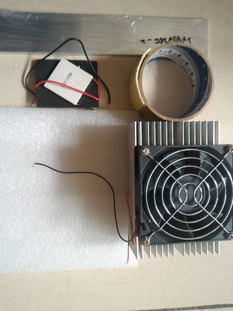

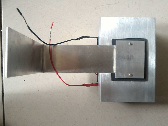

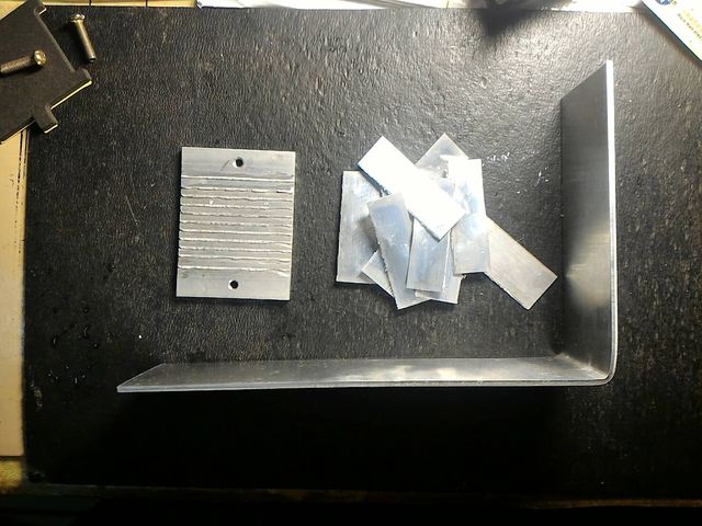

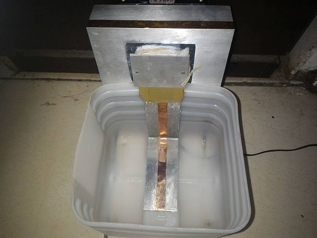

涼山泊 電子制冷 DIY
氣溫酷熱,涼山泊水冷墊,已無啥作用,前陣子DIY電子制冷,用了一段時間驗證,效果還不錯,供大家參考.......
1.準備材料:
2.將冷端的散熱鰭片鋸掉:
3.上散熱膏組合,並將導冷鋁板折彎約75度.
4.跟儲水容器結合.
5.將涼山泊主機拔掉底塞,放入儲水容器,即可.
PS:
材料購買,露拍搜尋:
1.40x40mm制冷片散熱器120W專用散熱器.$400.
+制冷片專用隔熱墊圈$20.+制冷片$80(可換其它賣家大功率的,電源也要加大).
2.電源供應器.(我用舊電腦拆下的)
3.鋁板/鋁片 純鋁片,$25元.
4.全新EVERFLOW9公分風扇,$50.(散熱器風扇換靜音型).
吹冷氣是比較舒服的............
若以電費比較:
涼墊+電子制冷約70W.另外加電風扇60W.
我曾睡涼墊,睡到打噴涕.它不會很涼,就像睡地板的溫度,但是軟墊的觸覺.
以小弟使用10小時為例(午睡+晚睡),130Wx10小時x30天=39000W,
1度算4元,39x4=156元/月...................
舊 2016-07-28, 04:39 PM #46
