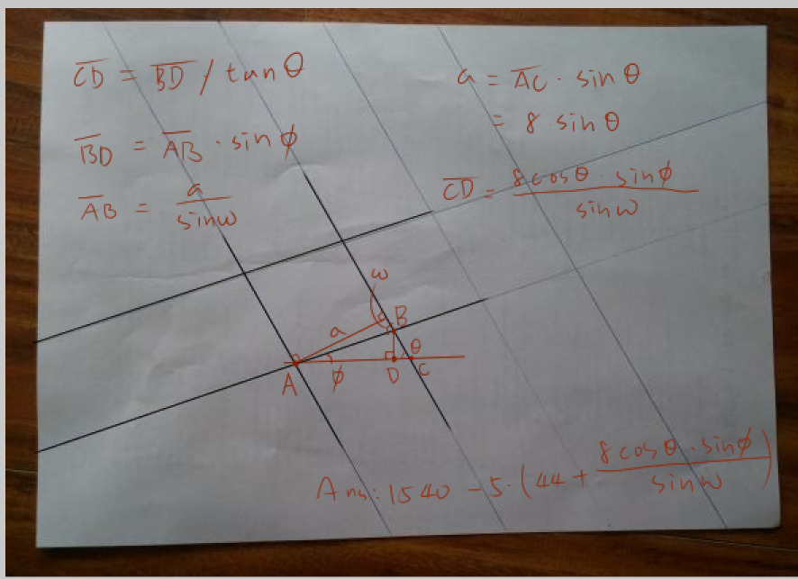

作者pdaa
對喔~~~
沒考慮到那裡,看圖就很清楚那裡超過 44 了~
thanks
這題需要三個夾角的未知數才能解。
前圖多出的部份,就是下圖的線段CD, 求出線段CD再代回原式即可。
不知有沒有更簡潔的解法......
答:1540 - 5 * (44 + 8*cosϴ*sinФ / sinω)
