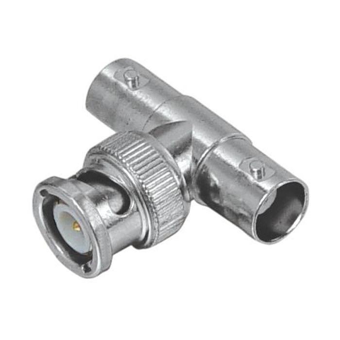

michaelweng
加入日期: Jun 2004
文章: 79
什麼HUB......
明明買T頭就一直串下去了啊......

michaelweng
加入日期: Jun 2004
文章: 79
作者pets
大師可否明示?不解~~~
BNC用三通T頭一直串下去... 哪來的HUB....
