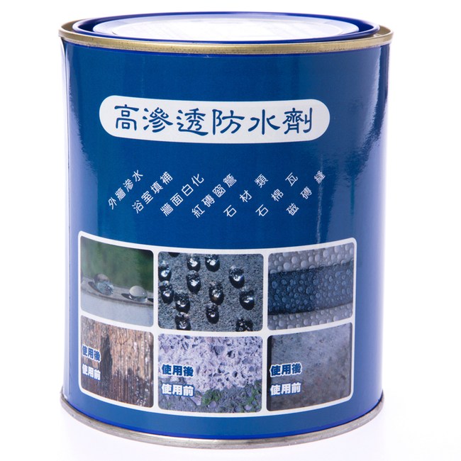

想請問X大,浴室也整修用了1X年,想說磁磚[接縫處]可以用滲透式防水劑作補強嗎?
磁磚本體基本上不大會壞八(吸水率增大)?
https://pcm.trplus.com.tw/650x650/s...18185922395.jpg
簡單回 ~ 長遠效用幾乎為0
==========有耐心願思考的方能續下============
關係 .....
1. 磁磚有無切邊
2. 磁磚與填縫材的適性
3. 填縫材的向下填滿深度 . 向上填高度
4. 間縫寬度
5. 磁磚鋪面平整度
6. 滲透式防水劑與磁磚及填縫材的適性
7. 滲透式防水劑面對溫變 . 磨擦 . 水浸泡 . 鋪面曲折的耐受性
8. 可施作性
專業修繕與蓋新房的都是硬底子觀念 . 該怎樣就怎樣 . 求長求穩求安全求好做
不使用偏門物料或偏門方法 ~ 如水電匣子的斷耳修復器
在高價磁磚工程中 . 儘管填縫材小小一包4.5百 . 也俱表面防水效能 . 抗曲折又低吸水率 .... 諸性能很強
一樣乖乖做好磁磚石材鋪面下的防水盆
正當工程是沒有人在磁磚面上做防水加強防水的
家用衛浴偏小
我認為 ~ 防水功能要求下 . 磁磚鋪層壽命以防水層壽命為依據 ~ 因為磁磚鋪層在防水層之上
一旦防水失效 . 磁磚鋪面全鏟重做防水後再貼磁磚 . 不論舊磁磚鋪面是否完好
也就是防水層不修補 . 直接防水層以上打掉重做
這工程觀念與某家日廠營造一樣 ~ 做各部件的壽命估算
如鋼構體的壽命應為彩色鋼板壽命的倍數
又如鋼構體壽命以緊固件壽命為依據 . 永不更換緊固件 ~ 螺絲壽命到就鏟鋼構體
轉為衛浴鋪面來談 ~ 物料使用設計上是磁磚鋪面壽命比防水層壽命為長 = 防水層壽命不能以磁磚鋪層壽命為依據
該壽命設計立意為 ~ 防水失效就不予修繕延壽 . 通通打掉重做 . 管它磁磚鋪面是否完好
但現實上因為知識斷層 . 設計理念不同於房屋使用者的直觀
正當的設計初衷 ~ 防水與磁磚的壽命關係 . 將被房屋使用者用反 .....
1200塊的操級粗工

理解X大對於浴室漏水根本問題(長期)的防水在於[RC]層上的底膠(防水層),
也同意當底膠(防水層)失效時=刨除到RC層再重來防水工層;
以使用中的浴室磁磚地面,為[減少水分]接觸防水層的可能為發想,而以加強[接縫處](短期)的想法,是否可行?
PS.
防水層也是漆類,個人認為水分也是會加速其老化的原因,
因為樓下還沒開始哀,所以希望能延長防水層壽命的機會。
此文章於 2022-12-11 09:45 AM 被 polor 編輯.
導水優先於防水 ......
而面飾材(磁磚石板磨石清水模微水泥...) . 鋪面功能除了美觀可踏外 . 就屬導水 . 不要求防水
也就是導水與防水以物料屬性做各自獨立 <= 這是種分層概念
似男人去賺錢 . 女人生孩子 ; 或去看機械 .....
從防水工程進入台灣工程至今普遍 . 都是如此的
除非材料界能開發出 ~ 美觀+防水+導水+可踏+耐風化+便宜 ... 多功能齊聚的一次施作之鋪面材料
作者polor
PS.
您過慮了 ....
好的防水層面對水解的耐久性很強 . 壽命超長 . 免維修免保養
如大樓普遍的碩大混凝土供水塔 . 消防水箱 . 防水層一年365天泡在水裡
工法一致為防水層上貼磁磚 . 與一般家庭衛浴沒有差異
這麼大承水量的鋼筋混凝土構體萬一漏水 . 後果必比家庭漏水為大
試問 : 為何蓋大樓做水箱水塔的這麼信任防水面上鋪磁磚 . 不懼防水質水解 ~ 便知
防水層失效最多的原因是拉裂 . 源自力學問題 (結構.地震)
再來是使用錯誤防水質料與施工缺失
通常蓋大樓做大事的 . 絕不冒險輕易更改防水牌子
往往某牌防水料一用就是十幾年 . 在所有過手的建案中 .....
若網兄能看懂以上 . 您可省滲透式防水劑那一條 + 免做白工
1200塊的操級粗工

請問X大,磁磚縫(便宜材質)有些地方已變色,有何DIY防水加強(治標)的方式呢?
舊 2022-12-11, 01:09 PM #35
polor現在在線上
xx123
文章: 634
作者polor
請您放棄它 ...........

請教X大,底層防水應該還沒破;
所以磁磚縫無法DIY補強防水功能,而只有敲掉磁磚地面的方式嗎?
此文章於 2022-12-11 02:27 PM 被 polor 編輯.
舊 2022-12-11, 02:23 PM #37
polor現在在線上
xx123
文章: 634
作者polor
請教X大,底層防水應該還沒破;
是的 ......
除非您不顧念衛浴的美觀可踏易潔防滑耐磨 ... 諸功能性 . 也就是不使用該衛浴
而塗防水料在磁磚鋪面上做表層徹底防水 (不能只塗間縫)
但這麼做也是白工 . 因不使用該衛浴 = 沒防水問題既不需防水工程

感謝X大的意見,看來這邊網友的DIY是有問題的。
mobile - 磁磚縫隙該如何處理
DIY樂土填縫泥/浴室廁所填縫
該來客訴,不該將浴室填補寫上的

用最表層防水料要很保守再保守極盡保守 .....
以免用錯了或不適用
塗在磁磚上的鏟磁磚
塗在石材上的挖石材
塗在水泥上的剃水泥
塗在啥上的就死啥 . 拉著去陪葬
