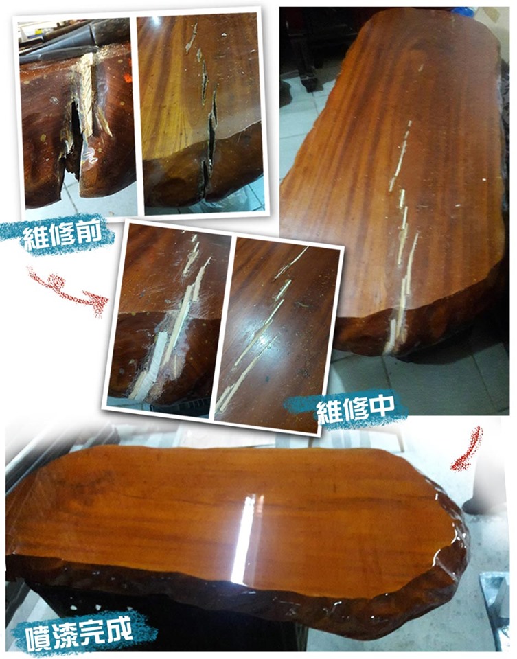

這個該不會也是塞泡麵???

作者aries067
這個該不會也是塞泡麵???
應該是塞木屑混膠之類的再上漆 YOUTUBE很多教學影片
