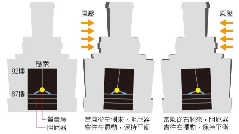

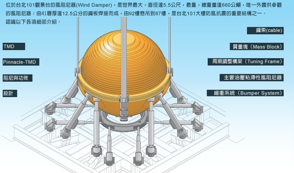

我想你可以有點誤解
以下是101阻尼器的作用介紹:
制震~則是在建築物構架中加入某種裝置如(本文主角制震球或阻尼器/制震壁)用來抵消振動能量,將振動能量轉化為熱能或應變能,某些制震裝置是把建築物構架的破壞控制在由制震裝置吸收,只要將制震裝置替換建築物一樣完好如新。而101的制震球則是利用660噸的懸錘及慣性的牽引達到減低建築物擺動的幅度,再將振動傳到制震球周圍的阻尼器將動能轉化為熱能。
以下的圖可以說明的確是阻尼球在晃動替代大樓的晃動
https://encrypted-tbn1.gstatic.com/...qSefFGtL8DeXWPb
加貼一張阻尼器的架構

我想你可以有點誤解
以下是101阻尼器的作用介紹:
http://p.udn.com.tw/upf/newmedia/20...image/chart.jpg
加貼一張阻尼器的架構
http://pic.pimg.tw/...
其實...應該是撰文的記者誤解了
風吹所以讓質量球擺動?
花費能源去推動質量球來抵銷風吹的力量嗎?這是不是有點怪?
其實是因為風吹或是地震,導致建築物變形後。質量球因為慣性的關係所以”看起來”往另一邊擺動。其實是留在接近原地的地方,把建築物給”拉回來”
這是我個人的理解啦

作者henryyeh0731
其實...應該是撰文的記者誤解了
風吹所以讓質量球擺動?
這是我個人的理解啦
我的理解跟你一樣,建築物變形後,質量球仍在接近原地的地方
在這整個過程中風並沒有吹到質量球,能讓球體移動的,也只有連接球體的裝置。

albertfeng
您的住址: 流浪中
文章: 177
那顆鋼球應該是為了減少風吹大樓時晃動的幅度,
下面的阻尼則吸收鋼球的動能讓大樓快速停止晃動恢復到正中的位置。

goodpig
您的住址: 高雄
文章: 2,176
作者henryyeh0731
其實...應該是撰文的記者誤解了
風吹所以讓質量球擺動?
這是我個人的理解啦
恩,很有趣的討論,換個角度來想好了
如果球真的沒有動,動的是觀測者
那代表颱風那天101上面的大樓擺動幅度是大於1公尺的
如果真是如此的話,上面的人早就全暈了,這球不就失去使用的意義了嗎?
我的理解,應該是球與大樓都有移動,球的移動減少了大樓移動的幅度

作者henryyeh0731
其實...應該是撰文的記者誤解了
風吹所以讓質量球擺動?
這是我個人的理解啦
這個才是正解,不過當開始晃的時候,就真的是反向運動了,只是質量球本身是沒有動力的,反向運動都是因為大樓在搖的關係,一般防震是使用屋頂的冷氣設備,只是101沒有屋頂平台,只好犧牲部分空間安裝減震系統,否則一般是把冷氣設備吊起來,與大廈做反向運動,理論上可以消除一半的晃動行程∼
