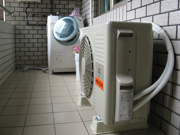

其實回流也才一小部分,其他熱風還是能順利吹到遠處,並不太會造成過熱
畢竟是強制排氣,一小部分熱氣不可能滯留太久,馬上被吸進機器再排出去
所以擺放位置很重要,假放在陽台內出風口被牆壁阻礙,而入風口又離牆壁太近,那麼周圍熱空氣就會滯留,溫度會越來越高,然後就過熱故障
下面這張就是例子
熱風撞牆,熱會堆積在陽台內,機器會提早掛點
此文章於 2017-03-22 10:48 PM 被 皇極驚世 編輯.

下面這張就是例子
http://pic.pimg.tw/miyugina/4ac6baa5129fb.jpg
我公司就是這樣然後寬度更窄......
