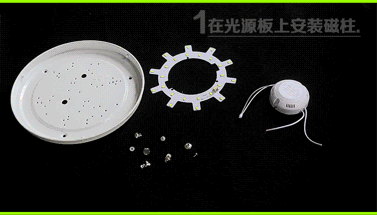

千萬不要改成E27的燈座,你會後悔的.
裝了橫插E27 led的燈泡反射效率很差反而很暗,
而且如果不是廣角LED燈泡更慘,有一邊會明顯偏暗.
另外led的演色性很差.
現在一組led崁燈台灣製不過200元.整組換只要接兩條電線.(用WAGO快速接頭更快)
比橫插E27 led的燈泡明亮很多,而且壽命長很多.
因為led燈盤和驅動器是分開的.
話說回來如果家用的話,在書房閱讀的我會用PL燈泡.演色性很好>90以上.
如果需要長時間照明不需閱讀的環境(客廳餐廳),我才用LED崁燈.省電.
自己用15組15Wled崁燈台灣製,營業每天用10小時用了3年多.明亮如新.
只有一組驅動器在一年左右壞掉.廠商出保固到府更換.
光衰感覺不出來(可能每天看)沒有螺旋燈泡那麼明顯.
菲XX螺旋燈泡壽命現在很少超過2年了.

所以可以的話
我都會推淘寶的LED燈條(板)+驅動器
壞哪個就換哪個,不用浪費...
有用那種傳統東亞燈罩的話,必推
光線均勻,又不會有直視過亮的問題...
