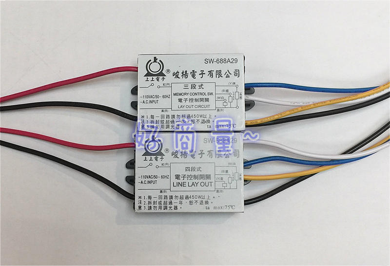

電源有分正負,是每一條線各接5條電線,分成五組,然後接到每一顆電燈嗎?
小弟這樣理解正確嗎?
1.每一顆燈泡都會有兩條線
2.從牆壁出來的會有兩條線(或者三條{如果有兩個以上的開關})
牆壁出來的一條色線一條中性線
色線是連到你的開關上
中性線會接回開關箱(不是開關喔)
如果你現在燈具上有五顆燈泡 那就會有5對線
其實沒有必要特別去分什麼正負極 這是交流電
有電『通過』燈泡 燈泡就會亮了
通過是指 有電的那條色線 經過燈泡 到中性線 回到開關箱
就是你最後說的 一條色線 接五條線給五個燈泡 五個燈泡的另外五條線 接到中性線
重點壹
上網看一下絞線跟單芯線怎麼接 有圖文教學
重點二
先從開關箱把總電源關掉確保人身安全
重點三
線路務必確實用電火布包好防止銅線外露與其他任何物件接觸

只要是全亮是最簡單的
只是樓主有相關經驗?比如最起碼的日光燈改LED燈管除掉啟動器之類的DIY經驗?
不然我有點擔心樓主弄到短路冒煙...

接線很簡單,GOOGLE一下就了。
麻煩的地方:你把燈座拆下時,那時天花板的電線還連著燈座。此時你還站在梯子上、左手捧燈座、右手拆線。狀態會很冏。
解決方法就是:拆個鐵絲衣架,把燈座勾在天花板,再慢慢拆線。
衣架用完先放著,因為裝燈座時還要用。

這....不難..
but.
我感覺樓主好像不會?!!!
那..鼓勵樓主自己diy安全嗎?!!!
+1
以樓主的回覆
感覺確實不太懂
不如花錢找人弄吧
找水電來應該1~2仟就能搞定
這錢很好賺,應該不少水電有興趣
多問幾家就好...
要自己搞的話
燈具端應該有1個這種切換器
若樓主看的懂這種切換器
就能自己搞定了...

前兩天我才把家裡吸頂燈壞掉的3切開關換掉
不同家的切換器線顏色不盡相同,但說明上面都有貼,照著換過去就好
不過...樓主是想換成明暗開關而已...
步驟
1關掉開關,拆燈具,整個線解開(或剪斷),整組燈拆下來
不要想站在梯子上弄,教你的叔叔有練過,好孩子不要學
2.準備2條電線,最好不同色,長度不用太長,10~20公分就好,兩端都把皮撥掉
3你會看到燈具好幾條黑線(4~5條)都連到同一個接點,轉開,把連到切換盒的黑線抽掉
其它線不要動,把你自己準備的線其中一條加進去轉得死緊,用電火布多纏幾圈確定絕緣
4切換器有另外3條連到燈具的不同色線,都拆下來,把燈具的三組線加上你的另一條線擰在一起,加電火布絕緣
5把燈具拿上去,你的兩條線分別接上天花板垂下的那兩條線,擰死,纏電火布絕緣
6叫家人按開關測試正不正常,正常的話就可以鎖回去了,不正常再拆下來檢查
打完收工~~

只要在4切開關前加一個2切開關就好了.
拉出4切開關前的火線.接上2切開關就完工.把4切開全亮.以後只用2切開關就行.
這樣不用拆燈組才省事....
