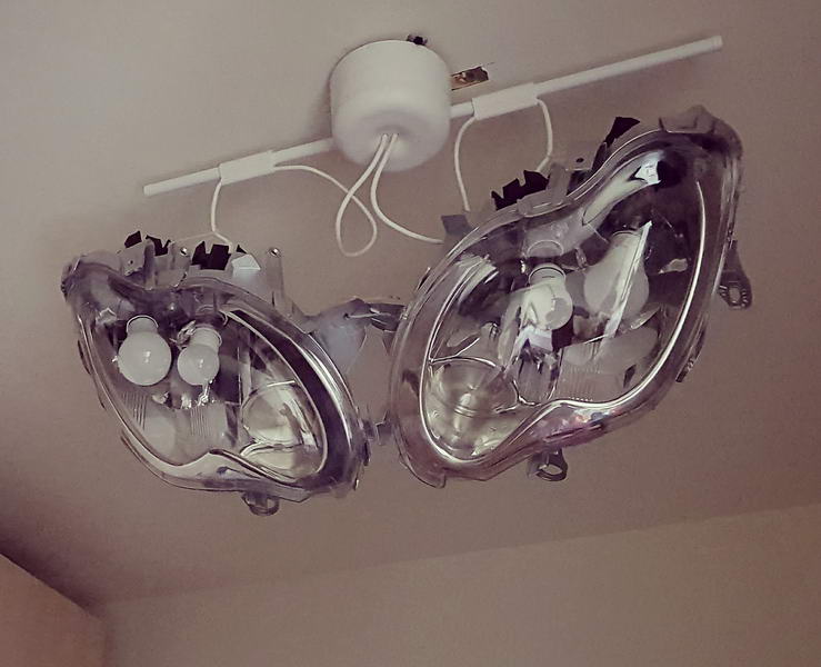

要玩的話 朝著LED為方向改裝會比較好
那個機車燈泡夏天會熱到哭..
色溫可能也不太適合閱讀或工作
至於反光罩的處理拿去給人電鍍才是最好的(但價格高)
就以前買電鍍噴漆的經驗 (買了兩三個牌子都差不多)
成形的漆面極為脆弱,噴完還刻意放了好幾天讓他穩定
但用手摸稍微大力點就黯然失色 更不用說要拋光了
或許我買太爛吧?可能更高級的模型專用電鍍漆或許就不會這樣了??
電鍍貼膜或許可以給你參考看看
很便宜且效果好!!
但那個碗型的弧度不確定能否貼的完美
雖然膜加熱施工有收縮度可貼合物體表面

要是你的電腦有用UPS
可從電池外接12V的電出來

早期機車燈泡發光效率很差
之前看過資料
3xlm/W
反正各方面都很差
燈罩反射面也不適合

這是我自己DIY的舊燈組... 建議捨棄原先12V供電, 另外用一般室內照明燈源或是上LED與驅動器

我是把自己手上有的DC 變壓器拿來改裝成 LED 照明 !!
結果就是
我自己改裝DIY的照明,已經存活了至少5年的時間 , 每天24hr 開著,只要不停電就會一直照明 !!
只有光衰問題 , 但至少還是有點亮度 , 比一般小夜燈亮很多!! 持續服役中....
樓主的零件不妨也考慮用DC 電源供應器改裝吧!!

電壓可以找找看家電的變電器,沒有沒轉成合適電壓的來改。

燈對我的工作很重要 ..... 汽機車大燈改工作燈想過 . DIY LED 照明做過
仍舊是回到250W傳統白熾燈泡
因為便宜 . 輕便 . 照度與演色性均佳
除了耗電與高熱之外 . 我沒見過任何一種發光型式的燈款比其更適合我的工作所用
許多很糟糕 . 不是不夠亮 . 就是用了半天眼睛就在痛在澀
昨晚又去找店搜了7顆250W傳統白熾燈泡 ~ 全包 . 只7顆 ; 許多店都沒賣了
發現該牌的傳統白熾燈泡居然出了200W的款式 + 隨店設有燈泡測試座 ....
我用燈泡大量 . 深知現在的250W傳統白熾燈泡所販出的良品不到8成
所以隨店設有燈泡測試座 . 以免店家與客人爭議
也在燈泡廠打工賺學費過 . 知道高瓦傳統白熾燈泡因高熱而售命不長 + 有兩牌的製造技術不行或刻意製造成時間到便是故障品 + 傳統白熾燈泡無保固
所以該牌推出200W產品 ..... 我認為可能是耐用訴求的產品
好吧 . 我買你兩顆並聯當一顆試用看看
給同我因眼睛及工作因素而苛求照明的網兄參考

我也喜歡老式燈泡的演色性。但考慮到省電與溫度,目前我最好的選擇是黃光的省電燈泡。
很不愛LED的"慘白“光線以及”藍光“。 有試過號稱”燈泡色“的LED,還是覺得色溫,顏色很不對味。
有看到新的LED燈泡產品,號稱
巴斯夫臻光彩LED 4000K/2700K的產品,與市售6500K色溫的照明產品相比,可分別減少50%與75%的藍光。藍光是高能量的可見光,它會穿過水晶體直達視網膜,若過量照射會對視網膜產生不可逆的傷害,造成黃斑部病變,這也是為什麼常常在醫學期刊看到許多關於LED藍光危害的報導。

燈罩的鏽跡如果不深的話
用稀釋過的除鏽劑K200之類的泡一下,1分之內就解決了,看起來會像新的一樣
不過要先在不明顯處測試看看燈罩上面的電鍍層沾到會不會變色
在下經驗是烤漆類的一泡秒掉,電鍍要泡很久才會溶掉
還有就是保存不容易就是了 (買的到的都是一大桶,且味道不好聞)
如果有認識的朋友在做金屬加工的,能拜託他幫忙洗一下的話就方便多了

作者剛蛋
查了一下
"台灣由台電送至一般家用的插座電力為交流110V"
所以這方面好像會很麻煩...
可能只能直接改成家用燈泡來接了...
只是體積上就很難順應
https://shopee.tw/華碩電源線-電源線...49799.261785977
這顆可用,只是怎麼藏變壓器就比較麻煩
或是
https://tw.bid.yahoo.com/search/auc...12V+3A&p=12V+3A
