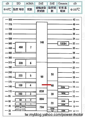

還有山葉原廠就有10w30黏度的齒輪油了
比20w50薄
機油齒輪油黏度對照
怕的話照原廠手冊建議黏度用就好了
