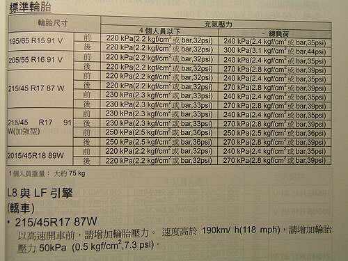

一般來說,都是看駕駛座車門邊的貼紙標示,
如需多一點的詳細資訊就看車主手冊,以自己的車為例,
原廠手冊附錄中有提供該車型在某款引擎下,建議採用哪種型式的輪胎,
而不同的輪胎將會有不同的充氣壓力,冬天則有另外的建議值,
並述明如需高速行駛,哪種型式的輪胎應再增加多少輪胎壓力,
因此在下都是以原廠的建議值為基準,再依個人行車時的感受來做胎壓調整。
