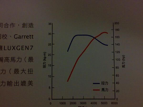

作者ruinousdeity
老前輩講這麼多捧的這顆引擎好像拿來裝在飛機上都很適合
實際上是這麼回事的
http://i654.photobucket.com/albums/...usdeity/LUX.jpg
這還是"原廠的數據"....
扭力出現在2000,3500RPM之後一路走軟
是阿...起步很快...80之後再加速跟高速公路爬坡就是一個字軟而已
這種東西有眼睛都看的到,不需要扯什麼上路試乘
同樣掛螺,直接拉VAG 1.8TSI/2.0TFSI
才是掛螺該有的輸出表現吧....
老兄,每顆渦輪引擎的曲線都是這樣的,不懂真的不要鬧了................
我沒說這顆引擎很棒,不過至少它超越了當初Luxgen所設定的標準,你可以繼續妄自菲薄認為台灣人很爛日本人很棒,但是別忘了台灣也有好貨,日本也有爛貨,建議你去試駕後再回來講∼∼
