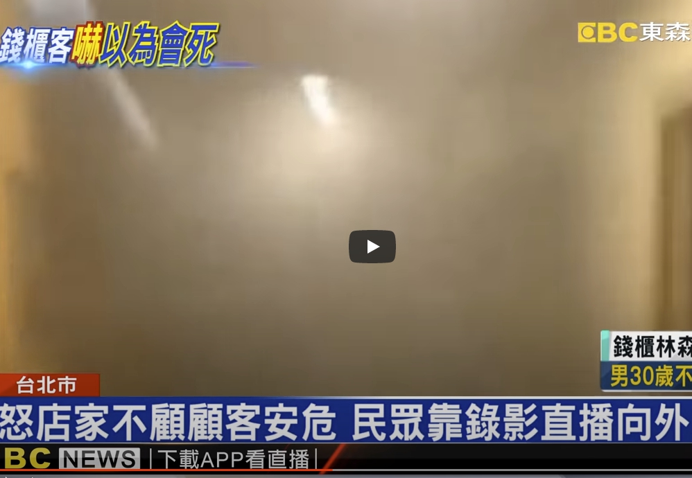

在台灣的"都會住宅區",尤其是"台北"... 火災發生後,消防隊到達的速度是很快以及人員數量也是很多的....
所以,真的碰到失火,要等到火勢大到足以燒到你所在位置的門口,並且把門燒破...
這機率是不高的,即便是木門,也是有相當能力抵擋火燒的,
從過去的火災經驗告訴我們,火災事件裡面,陣亡的十個人裡面有九個人是因為煙而掛掉,而不是被火直接燒死,火不會追著你燒... 但是煙會把你整個包圍住
這次火場裡面的人把實際情況拍下來真的是很難得也寶貴的資料
當你把門打開,門外的煙已經是下面這樣... 怎麼還會有勇氣衝出去?
在走廊上面看到前面是這樣子的煙團... 後面是完全未知的情況... 當然也是往後退找安全避難區域避難
基本上看到煙漫過來就是趕快退... 趕快找避難區域,千萬不要硬衝
