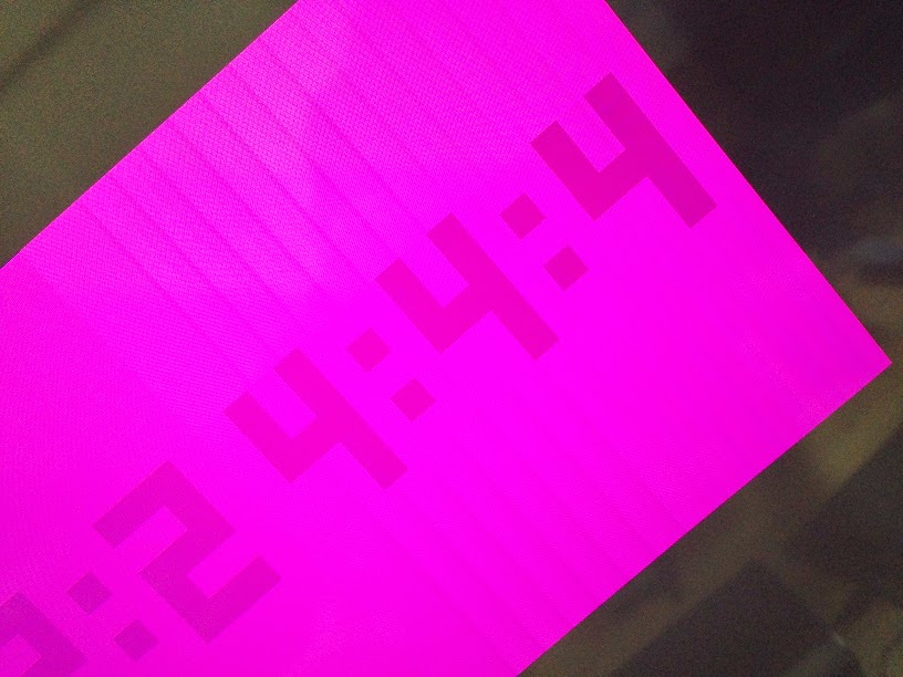

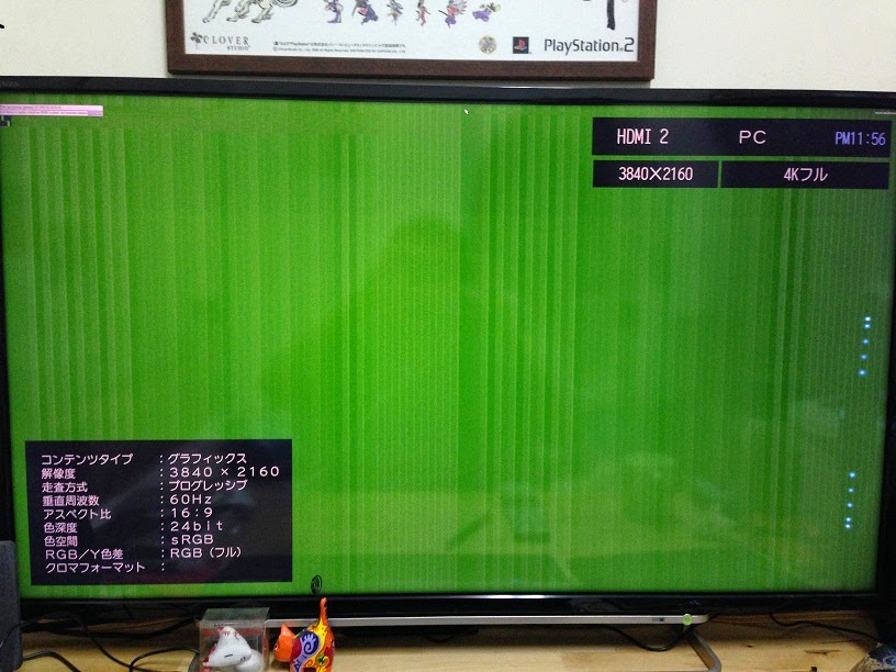

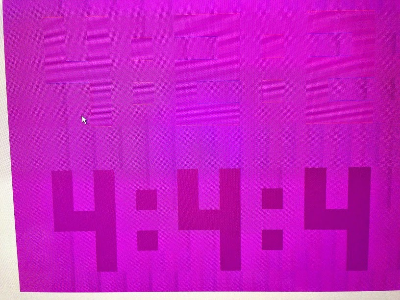

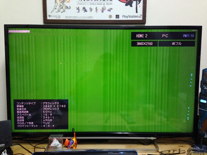

我的40J9X又有新狀況了,亂拆機器還是很危險。
在使用 http://www.techmind.org/ 跑LCD Inversion測試時,發現了很奇怪的狀況。
理論上inversion測試紋路和LCD的結構相符時,只會照成畫面閃爍(這種閃爍不是LCD故障,是液晶的驅動方式限制),肉眼看起來是接近均勻的綠色(實際上有紋路)。
但是我的40J9X大部分紋路都不會發生閃爍,反而發生照片中的異常直紋。
(1)4k 60Hz RGB模式下會有
(2)4k 60Hz YUV4:4:4 模式下也會有
(3)4k 60Hz YUV4:2:0 肉眼感覺還是有發生,只是輕微很多,照片拍不出來,Crosstalk很明顯。

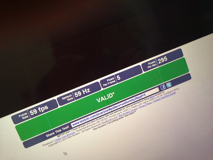

(4)用 http://www.testufo.com/ 的inversion測試
我的40J9X就會明顯的閃爍,而且發生很明顯的直線白紋,整個螢幕都有,連40J9X的UI都有,非常誇張。
(5) 4:4:4 vs 4:2:2 vs 4:2:0 的測試圖上也會發生異常直紋。

有40J9X和43J10X的人,方便測一下相同的inversion測試紋路嗎?
我也好奇其他的4k顯示設備有沒有類似的狀況。
下列連結是我使用的inversion測試紋路。
雖然不同面板會閃爍的測試紋路不同,但是因為所有的LCD都有可能發生閃爍。
閃光敏感和有癲癇的人,請避免點選測試連結。
http://www.techmind.org/lcd/greendot.html
我的滑鼠游標經過異常直紋時,還會讓紋路發生變化。
還有其他的inversion測試紋路,來源是
http://www.techmind.org/lcd/index.html#inversion
裡面也有說明inversion照成閃爍的原因。
發生很明顯的直線白紋,整個螢幕連40J9X的UI都有,外加明顯閃爍,的測試連結。
http://www.testufo.com/#test=invers...iformity2&ppf=5
同樣對閃光敏感和有癲癇的人,請避免點選測試連結。
高頻音已經可以沒感覺了。
但是玩個D3還會察覺到,過份清楚的殘影(好像剪下貼上那種清楚程度)。
到處測試下來,真的會懷疑我的40J9X影像處理晶片出問題了。

louisZZZ
加入日期: Nov 2001
您的住址: XD
文章: 77
Unhappy
作者speedking
不好意思,我不太懂這測試要做甚麼,不過我還是拍了照,給你參考一下。
感謝,照片看起來大致上是均勻綠色,你的43J10X應該沒有問題。
方便幫我多測幾個紋路嗎,因為43J10X是IPS,驅動方式應該和40J9X的VA不同。
http://www.techmind.org/lcd/dotinv.html
http://www.techmind.org/lcd/dotinvrgb.html =>我的40J9X會有異常
http://www.techmind.org/lcd/dotinv2l.html
http://www.techmind.org/lcd/dotinv2lb.html
http://www.techmind.org/lcd/dotinvrgb2l.html =>我的40J9X會有異常
http://www.techmind.org/lcd/dotinvrgb2lb.html =>我的40J9X會有異常
http://www.techmind.org/lcd/rowinv.html
http://www.techmind.org/lcd/rowinv2l.html
http://www.techmind.org/lcd/rowinv2lb.html
http://www.techmind.org/lcd/greendot.html =>我的40J9X會有異常
http://www.techmind.org/lcd/greendot2l.html =>我的40J9X會有異常
http://www.techmind.org/lcd/greendot2lb.html =>我的40J9X會有異常
發生異常時的紋路型態和位置都會和我照片的位置差不多,那些直線紋路並非背景反光。
這個測試會造成我的40J9X發生很明顯的直線白紋,整個螢幕連40J9X的UI都有,外加明顯閃爍。
假如43J10X都看不出異常,就不用麻煩拍照了。
我就大概得看開些了,反正一般使用還可以接受。
看看今年新的4k電視和螢幕表現如何,再看看明年的預算了
或是再拆開看看,死馬當活馬醫了
