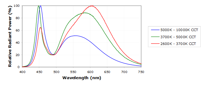

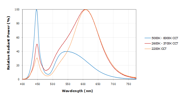

補圖
CCFL
以下皆為CREE 的datasheet 各種型號的WLED 圖片名稱就是他的型號
另外一般人認知下的白光是RGB 均衡
也就是說如果RGB三色不均衡的情況下 最後表現出來還要是白光的情形
則需要以強度最低的顏色為基準壓低其他顏色光的強度(用LCD 調整各像素裡RGB明暗)
以CCFL來說 紅藍比例接近 需要壓低的是綠光
以LED來說 紅光最少 需要壓低 綠光 藍光
由於RGB 都是可見光,要在螢幕顯示相同的顏色亮度的前提下
絕對看不到CCFL螢幕藍色 比WLED 藍色少的情形
就螢幕顏色來說 不可能出現CCFL WLED 誰優誰劣的情形
因為兩者都需要經過調色的步驟,調整後會讓兩者差異非常之小,基本上只有能源效率上有差而已
一般會受到光譜影響的應該是不能調色的情形,譬如:室內照明

dynamo
加入日期: Nov 2000
文章: 1,760
CCFL為何會有綠光啊
兩者發光模式不是類似嗎?
發藍光然後配上黃色螢光粉

Eater2012
加入日期: Oct 2012
文章: 11
作者dynamo
CCFL為何會有綠光啊
兩者發光模式不是類似嗎?
發藍光然後配上黃色螢光粉
CCFL所使用的螢光粉是紅綠藍三種螢光粉調出來的
以紫外光激發
