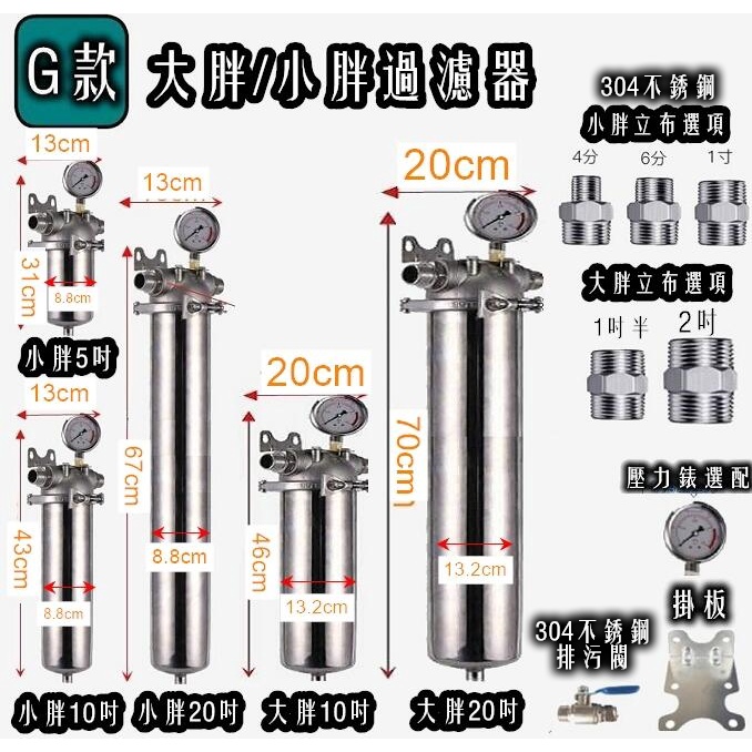

我想買不鏽鋼的,既然不鏽鋼濾網幾乎免更換
請問一般透天買10"小胖就夠了嗎? 我蠻擔心會不會影響水壓送不到水塔
https://down-tw.img.susercontent.co...cd93b827c740f81
為了刷存在感,要想這麼多廢文出來發,我真是服了你。
