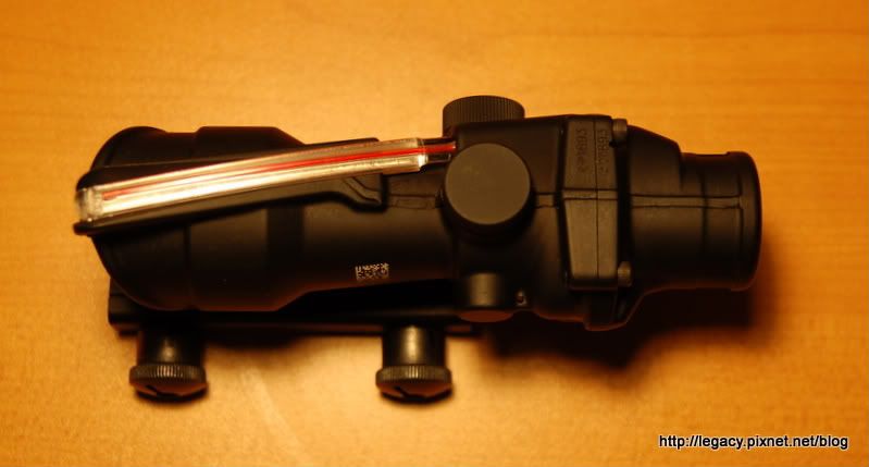

原來是一個Trijicon 4X32 ACOG,(俗稱小海螺) 跟一個killflash
到這個時候,我已經有點不太相信我的眼 睛了…
趕緊拿出相機拍幾張...
先近拍吧...
美美的光纖
這一型的ACOG型號是TA31F,加上TA51 mount.
白天用外面的光纖採光,照亮裡面的瞄準點,低光度的環境之下用tritium 來發光.
TA31F裡面的 瞄準點是一個尖尖的紅色飛鏢,下面有彈道補償刻劃..
彈道補償刻劃是根據M855 62gr彈藥以3050 ft/sec槍口初速所設定.
