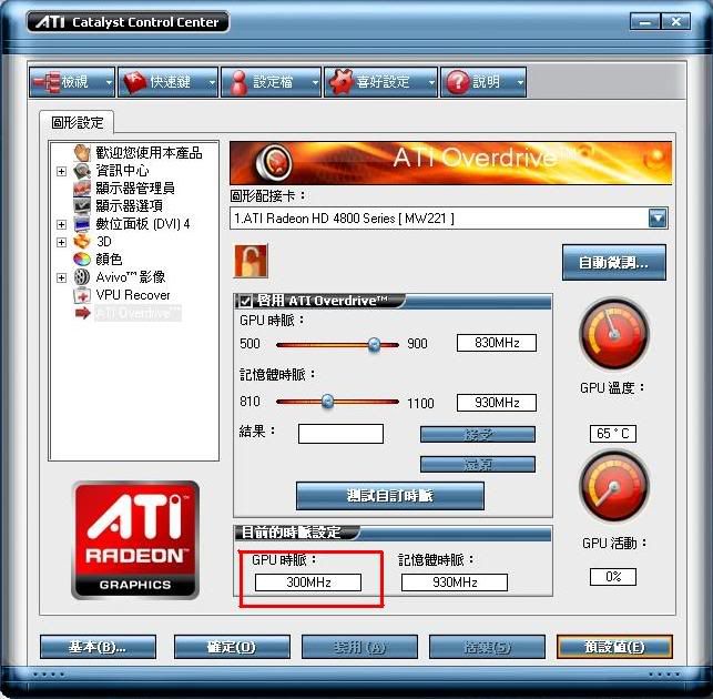

我由於住在佛堂(要很省)所以為了玩遊戲爽快跟待機打文書資料保持省電的情形,所以我用原始方式調整2D及3D狀態,我發現顯存900MHZ算是吃電的元兇之ㄧ,我玩遊戲時全機的耗電是2.2~2.4,而待機時是1.9左右,可是待機1.9等於好幾台電扇一起吹耶,電費單來我會被罵啊,後來只好用手動方式改2D&3D,BIOS部分是改BOOT是改300-300再來7.8.9.也是全改300-300,電壓盡量不變,因為變了還是差不多,真正的元兇是DDR5,進視窗後用設定的方式待機是300-300,要玩遊戲時再改成300-900,CCC有可以直接設定的執行方式,這樣進遊戲時一樣是750-900,不過2D狀態下DDR5-300MHZ待機耗電只剩1.2~1.3,哇這樣待機才待的安心啊.最低我沒試,因為已經低於50%了,再低怕會出問題.
願大家省電,環保救地球囉
PS.為啥不設定成自動勒?因為7.8.9記憶體設定成不同頻率畫面會因為開某些程式時GPU會RUN一下而忽然變3D狀態,就這樣畫面不時會一閃一閃的,我很納悶為啥開程式GPU會RUN一下,難道GPU會分擔工作?

如果沒猜錯應該是指這個吧!
實際上核心設定300MHZ與原廠的500MHZ大約相差1XW, 效果不是很明顯, 溫度變化1-2
度,且玩遊戲時感覺風扇跳動幅度較大, 容易感覺到加速的噪音(可能是修改風扇或個人感
覺), 不過用在固定風扇轉速的顯卡上應該不錯.
另外調低記憶體確實對溫度也有點幫助, 可惜有缺點, 耗電沒仔細比較, 個人覺得還是原廠預設就好.
