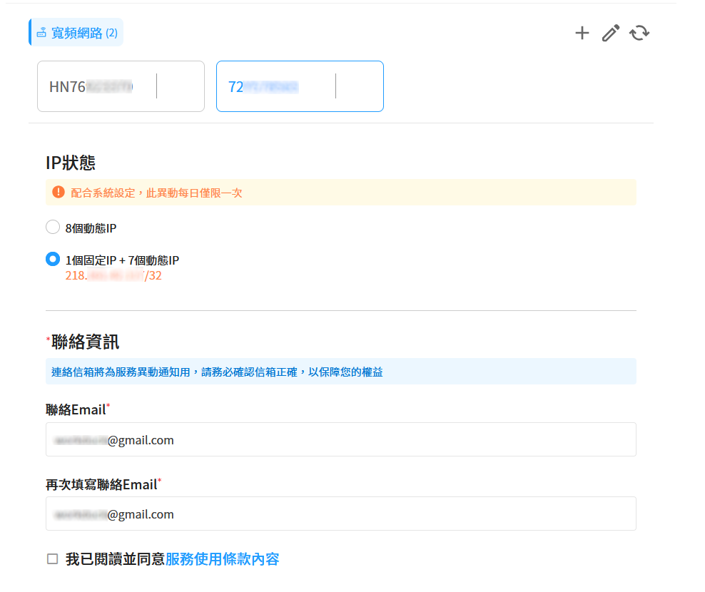

中華電信非固定制固定 IP 的特殊設定:
中華電信 (Hinet) 的非固定制服務通常提供「1 個固定 IP + 7 個浮動 IP」。如果你要使用這個固定 IP,撥號時的帳號格式需要改成特定的形式。
原本的浮動 IP 帳號: 你的帳號@hinet.net (或 你的帳號@wifi.hinet.net)
固定 IP 帳號: 你的帳號@ip.hinet.net

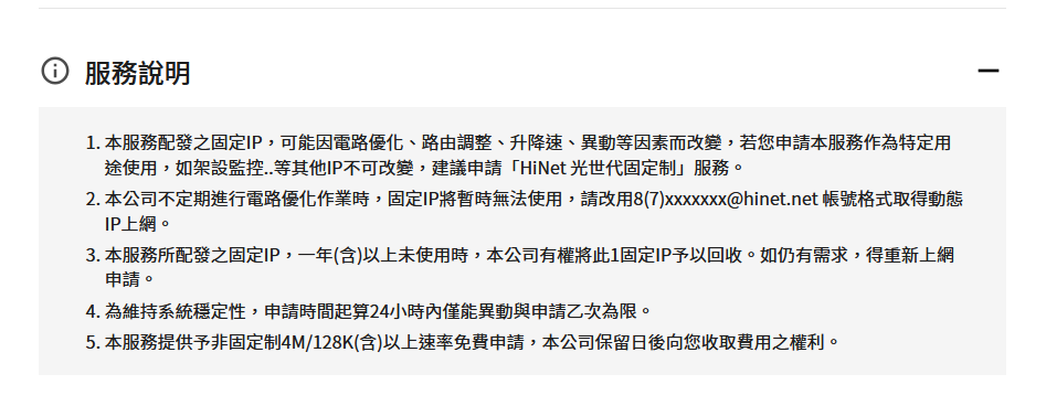

IP配發狀態
您的用戶識別碼為 : HN 12345678
配發給您的固定IP為 : aaa.bbb.ccc.ddd/32
固定IP使用方式
以PPPoE連線方式登入,由帳號格式決定IP類型:
取得動態IP (原有帳號格式)
取得固定IP 僅限一台電腦使用
固定IP保留原則
1.客戶於 本網頁申請後,系統即隨機配發一個固定IP。
2.客戶異動時(例如:移機),系統配發一個新的固定IP。
3.系統異動時(例如:改接),系統配發一個新的固定IP。
4.系統配發新的固定IP時,會發送e-mail至用戶個人聯絡信箱進行通知。
5.客戶可自行於HiNet客戶服務網站 ( http://service.hinet.net )進行查詢。
6.客戶或系統異動施工期間,會將客戶暫時設為動態IP,請改用 方式取得動態IP上網。於竣工完成後,即設定為新配發的固定IP。
7.為維持系統穩定性,申請時間算起24小時內僅能異動與申請乙次為限。
8.固定IP申請過後請於30分鐘後再進行使用。

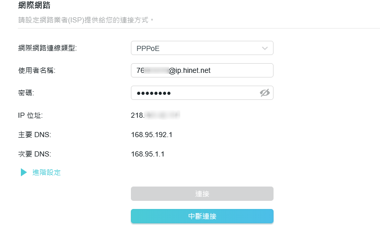

中華電信設定可以透過你買的ip分享器 裡面有動態ip dhcp 固定ip 初步設定
不過你還要設定DMZ IP 192.168.0.X啥的 類似綁住那台連線的主機(ip分享器內有這個參數) 不然也連不到你那台pc
如果我有印象錯誤 也請多多指教 太久沒用了
然後ip分享器上 您可以看到你的中華電信固定ip位置 抄下來
不會很難 你說的32 那個我不了解
aaa.bbb.ccc.ddd <=有這個就可以了

PPPoE的固定IP只是短時間內不變動
只要機房有調整 還是會改
這些條款裡都有寫
另外 就算是固一
花店PPPoE那個很好笑的72小時斷一次奇耙設定還是在
只是差在重連後會拿到同一個IP罷了
如果軟體商能接受久久一次的IP變動 那可以 若要求完全不能變
還是乖乖付錢申請固定制吧(其實固定制的條款裡也寫了若是機房調整 IP還是"可能"會變 但一般而言付了比較多的錢花店也就盡量不要造成客戶困擾 能不動就不會動)

非固定制可以申請一個固定IP
但這個固定IP
還是透過pppoe取得
它是不是永遠的?
答案:不是
它會因為中華電信機房異動而改變
所以你申請非固定制的一個固定ip時
會要求你提供一個email好在有異動時通知你
我遇過最久不變的是五年
最短的是一個月

去中華電信申請
然後在IP分享器上設定
自此IP 218.AAA.BBB.CCC 就暫時是你家(公司)所有
我個人覺得拿來看看監視器、架設一些服務 是OK的
但是不適合用來"綁定" 軟體使用權,特別是商業軟體。
