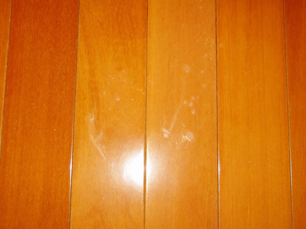

木地板沾到快乾
小兒去同學家做模型不小心把三秒膠滴到佛堂木地板
地板是一坪3.8萬金壇實木,才剛做好一個月
對方一是氣黏到快乾影響地板外觀,二是氣小兒在莊嚴的佛堂做模型
我知道後先致歉,已經試過快乾去除劑,熱毛巾蓋住法,完全都沒用
請原地板公司來看,老闆建議就換掉那幾片沾到快乾的地板
做法是用切割工具把目前地板切開,用翹刀去除,再用膠黏上新地板
含工帶料報價5000元,我已經同意支付這筆款項
但對方家長希望找到去除快乾的方式,非不得已不要破壞木地板
他在意換的地板是用黏的,不是用卡筍,擔心日後會不耐用
板上神人多,不知有沒有專家懂快乾去除的辦法?謝謝

丙酮 瞬間膠的剋星

面積小的話,用水砂紙磨磨加打臘就不見了
或丙酮
https://www.youtube.com/watch?v=ejM_ZwA7tqM

丙酮或三秒膠清除劑
不過擦完,木地板的金油層也會被擦掉
可能要再準備木頭蠟

打磨、上漆、打磨。 [原地板公司來看,老闆建議就換掉那幾片沾到快乾的地板] 怪怪的

如果已試過快乾去除劑都沒用,那就只有打磨一途,買水砂紙慢慢磨吧。

這我也有google到,昨日問過店家說是不建議用丙酮
一是沒辦法去除乾淨,二會傷到地板表面烤漆,變白及變色
最後還是得用挖除的方式重做

老闆想坑你吧. 會怕去洗車廠借拋光機來拋一拋就好了

那我用水砂紙試試好了,花點時間看有沒有辦法去除。

如有比較厚的三秒膠 可以用刀片先平切 盡量減少厚度會比較好處理
不過切除時要小心不要切到別處
用水砂紙時 可以貼在一平版上再磨 比較可確保不會磨的凹凸不平
