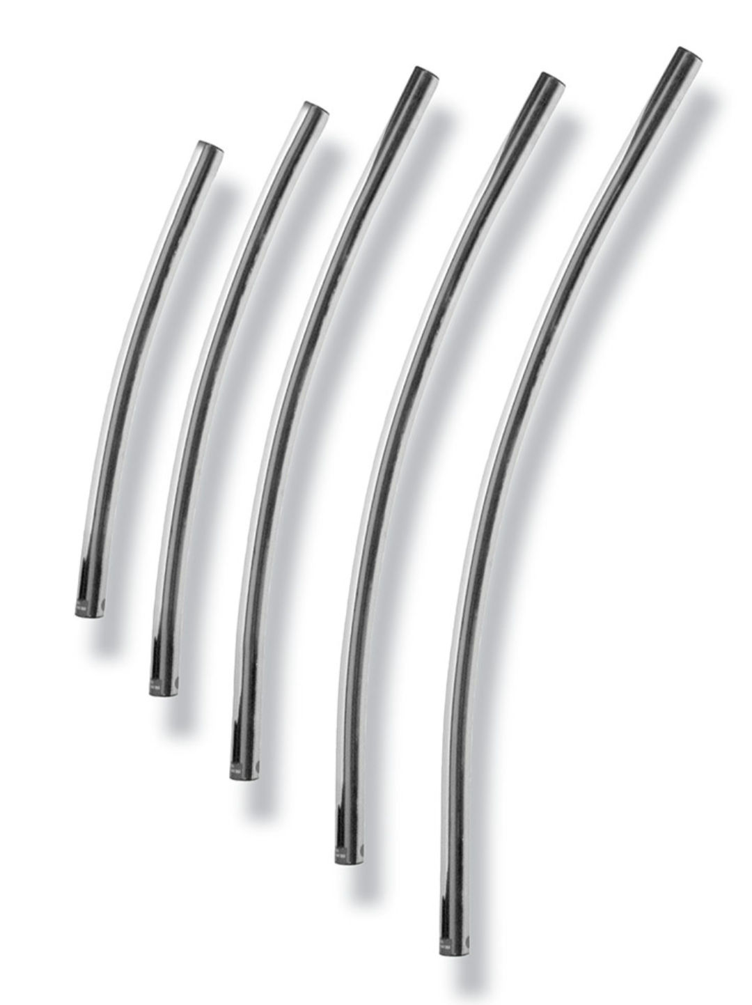

我需要定制圓弧彎管
工廠說需要知道r角
我只知道管子長度75公分,彎15度
這樣要如何推算回去r?
或是直接用圖片大概推算出r?
因為不用很精準,就做出像圖片那樣的弧度就可以?
左邊第二根就是75公分的管子
我應該如何給工廠數據呢? 謝謝

是的,如果你提供的尺寸沒錯,那圖面的標示的就是正確的。
會有誤差值是,我是設定直線長度為750,但你可能是要弧長750,那就會有些微誤差在,不過你前面已經說不需要很精確,那就是一個大概值。

樓上答案怪怪的,希望還來的及....
這應該是道簡單的圓弧長度數學
75 CM = (15度/360度) * 2 * PI * R
R = 286.4 CM
樓上給出72.4公分的解答,應該是彎60度的答案。
另工程實務上不能這麼做,你拿一根75公分的直管,要考慮到彎管的夾具直部要求,扣掉直部長度才是你實際可以使用的圓弧長。
那種完整圓弧的成品,是要用更長的直管件彎管後,將兩頭直管切除而得。
