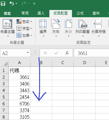

Question 有沒有比較會EXCEL的人? 我想在每個屁股後面加上.QV?該怎樣弄?
如上面圖
我要變成
3661.QV
3406.QV
3443.QV
2454.QV
6706.QV
依這樣類推 每個屁股都加上.QV 然後能在短時間都屁股貼上.QV而不適每個一個一個打.QV
謝謝回應的人?
https://zhidao.baidu.com/question/8...k8TQCxaYA0M0KOc
我找到這個但是還是不會用..... 只能求大家幫一下了 謝謝?

先選一格>右鍵 > 儲存格格式
> 左邊數值選項,選自訂
> 在右邊"類型"輸入框中,打入 0.QV
> 確定
> 複製這格
> 框選其他要變更的欄位
> 按右鍵,"貼上選項"選擇"格式設定"
> 收工

透過自訂格式@來加字串,它本身必需是字串才行
所以A3661可以設定自訂格式的@".QV"來變成A3661.QV
但3661設定自訂格式的@".QV"仍然會是3661
數字要改請用「0」
所以3661可以設定自訂格式的0.QV來變成3661.QV
可以選多個儲存格一次改
還有個方法…說難不難,說簡單也不簡單
你可以把那一欄的數字複製起來,到Word按右鍵,貼上選項,只保留文字。
然後按Ctrl+H叫出「取代」視窗,尋找目標輸入「^p」,取代為輸入「.QV^p」,全部取代。
^p指的是「換行符號」,也就是Enter。
