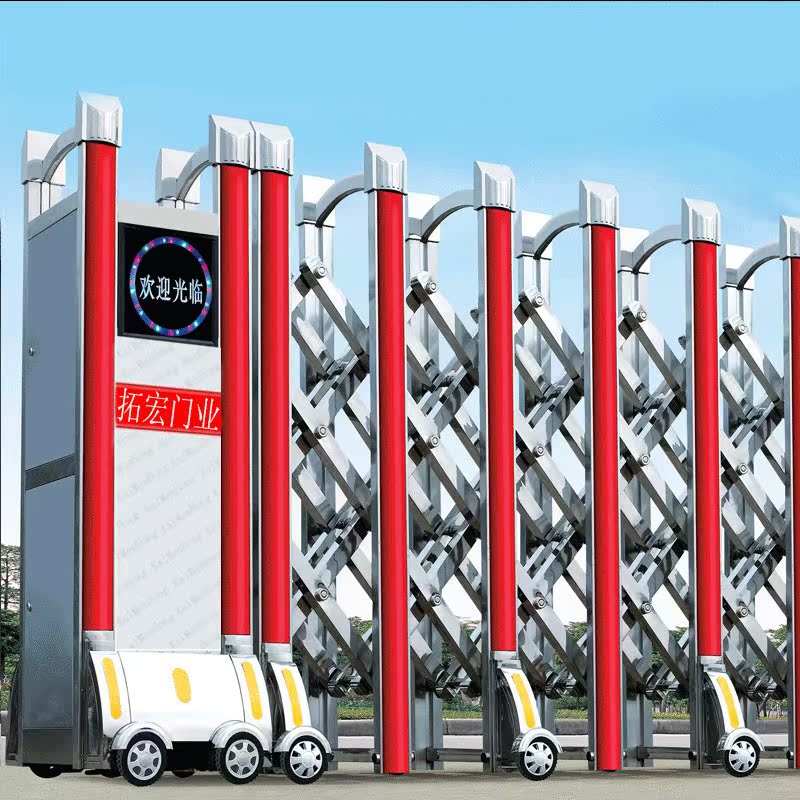

為什麼大門口常見的平移門都愛用金屬輪、久了就生鏽轉不動 ?
學校或一些機關的平移門常見這種金屬輪
不是也有這種像推車用的輪胎嗎 ? 不會比較耐用好保養嗎 ?

請定期保養,檢修,上油,金屬的肯定比較好。

金屬可以用 10年以上 , 橡膠塑膠風吹日曬雨淋 ,不用2年大概就報銷.

噢、我發現自己在文中用了耐用一詞 , 反而把原本想表達的意思給偏了 ,
金屬本來就比較耐用 XD
因為常看到用金屬輪的 , 久了就生鏽轉不動 ,
才想說既然實務上多數懶得保養或不想保養 ,
那換用這種像推車的輪胎會不會比較適合懶人 ...
不過如果橡膠/塑膠撐不到兩年、那還是算了 = =

那種輪子 中間有 滾珠軸承
一般都是用 雙面鐵蓋滾珠軸承(鐵蓋比較便宜 但不防水)
要用 雙面膠蓋滾珠軸承(防水防塵通常阻力略大 但較貴)
會卡死都是 鐵蓋不防水失油 最後生鏽卡死

那是因為門沒動輪子才壞,不是輪子壞了門才不開關
尤其電動的,大門機壞了維修都不便宜,有人選擇不修
輪子長年不動自然生鏽卡死

那麼
有沒有用不會生鏽氧化的金屬輪做的平移門??
我想想,應該不用到鈦合金那麼高級吧?

有不鏽鋼輪阿
軸承就用防水膠蓋的軸承就好

雙面膠蓋 的用久了也需要保養添油嗎 ?
可以自行補油潤滑嗎 ?

兩種我都看過、一種是你說的那樣 ,
另一種是大門機還能運作 , 但整排輪子有幾個已經不動了 ,
是靠其它還能動的那幾顆在拖 ,
有時顧開關門的遇到門在開關時 , 有稍微使不上力的時候 ,
還要稍微拉門一把 XD

XD
雙面膠蓋
不需要保養添油的~阿~~~~喵
