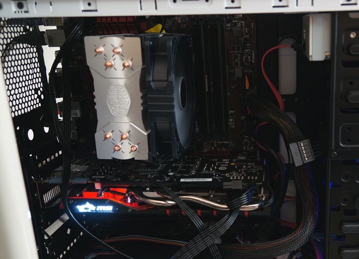

這散熱座較弱.換塔扇+12cm風扇 可以降個5度以上.
我的電玩機
以前用過塔扇,太佔空間了
而且卡灰塵之後要清理好麻煩啊
不像傳統下吹式的只要刷子+噴氣就能清乾淨了
