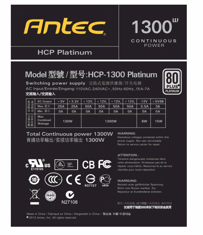

板上的電子電機高手們...我想請教(好奇)一個問題
電腦的電源供應器...是不是就等同於AC轉DC的變壓器
那他和這種變壓器的差別在哪裡呢??
上傳的圖像
文件類型: jpg 21402225314455_953.jpg (91.1 KB, 301次瀏覽)

工業用的電源供應器大都只輸出單一電壓或雙電壓,電腦用的power supply則有多組電壓,瓦數也大很多

簡單說都一樣是交流轉直流變壓器....就像男人/女人/老人小孩...都是人
簡單說.....
差在用途.......
火箭太空梭能飛....飛機也能飛....用途不同....

如果是一樣的東西...看來價格應該是產品有沒有量產的問題了
我很好奇...一個式電源供應器
一個叫做變壓器
很妙的地方是...電源供應器要商檢
邊壓器卻不用
用途真的會決定商品的命運

車子依據用途不會只有CAR這個單字可以用
Compact car
Sedan
Hatchback
Coupe
Wagon
Recreational Vehicle
tank.........................
所以就功能到底來說
就是顆變壓器
我們平常用來區分用的詞匯就會有所分別
商檢都要好嗎....
據我了解
不同領域需求不同認證也不同
何況認證需要錢的....
一樣是200W的電源
不是像電腦變化那麼大需要那麼多組電壓
有的地方只需要一組12V
但是12V要接上幾十組設備
總瓦數要消耗200W
卻用不著3.3V還是5V
這時在既定的容積空間最大化效益
用不著擺3.3V或5V來增加佈建成本

一樣是200W的電源
不是像電腦變化那麼大需要那麼多組電壓
有的地方只需要一組12V
但是12V要接上幾十組設備
總瓦數要消耗200W
卻用不著3.3V還是5V
這時在既定的容積空間最大化效益
用不著擺3.3V或5V來增加佈建成本
這就是讓我提出這問題的原因...
我想說一顆電源供應器搞得這麼複雜...卻那麼便宜
而一顆簡單的AC轉DC(12V或24V)的變壓器卻比POWER貴那麼多
PS.規格都是500W的前提下
所以我才猜是不是產量的原因??

這就是讓我提出這問題的原因...
PS.規格都是500W的前提下
所以我才猜是不是產量的原因??
兩種的工作溫度跟耐用度 都不一樣喔
就像為什麼都是電腦的電源供應器, 伺服器用的跟家用的價差這麼多

變壓器有很多種(以工業用的角度來看).
那是學電工 電機的專業.
家庭用的有2種. 線性 和 交換式.
電腦的POWER都是交換式.
手機 筆電的充電也都是交換式.
傳統那種 很重 很大顆的 是線性.
大概25年前 市面上的變壓器(黑色 很大一顆 重重的).
都是線性的 裡面是矽鋼片和線圈.
線性變壓器 要做大瓦數的 很貴.
就算最沒品質的 大概300W就要NTD$1000.
低價的線性變壓器 幾乎已經完全被交換式取代了.
剩下音響在用高端線性變壓器.
交換式的輸出電壓很準 但雜訊很大.
線性的輸出電壓是浮動的(會受負載的影響) 雜訊比較小.
此文章於 2018-05-03 04:17 PM 被 77io 編輯.

補充一下. 上面是說AC to DC.
AC to AC變壓器 (220轉110 100轉110).
一般還是以線性為主.

你貼那個叫 工業用交換式電源供應器.
標榜"工業用". 價格當然和消費市場的機制不一樣.
主要標榜在高溫環境能全功率輸出. 特性未必會比較好.
