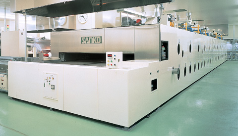

打聽麵包工廠的SANKO tunnel oven
但願這兒也有熟悉或知道SANKO隧道爐的板友
http://www.murni.com.my/product/sanko-tunnel-oven/
大量生產麵包的工廠所使用之SANKO隧道爐大約20公尺長,爐寬大約2公尺,
每次可送入一排五盤烤盤,爐火分三段控制:入口、中央、出口,每段還分上下火,全部有38口火,
常用溫度大約170∼230℃,輸送帶常用速度大約8.5∼10分鐘,
底下幾個疑問還請路過的善心人士幫忙開釋
(一)整條隧道有三個監看窗戶,請問照明的燈泡很貴很容易燒掉嗎?
(二)在PLC螢幕上只看到爐火開或關,請問溫控期間也是只有點火與熄火嗎?還是說點火後還能控制大中小火?
(三)每口爐是整排2公尺都有平均分布的火源嗎?還是有特定間隔排列?
(四)爐口是靠類似火星塞那種高壓放電來點火,請問點火模組很貴嗎?
(五)若出口上火與下火各有六個爐火,其中下火壞三個,上火壞二個,請問這樣會影響出口這區的溫度均勻性嗎?
(六)麵包等級的溫控品質若為設定值的+-10℃,請問這是隧道爐的常規嗎?無法維持+-5℃嗎?

1 高溫燈泡 1顆 60...
2 應該都可以 跟瓦斯爐一樣 點火 大小火 都不難..
3 不知道
4 通用型點火針 1個 60.
5 應該會
6 不知道...
麵包最重要的是發酵, 這台機械應該只是讓烘焙自動化.
沒啥高難度的科技..
