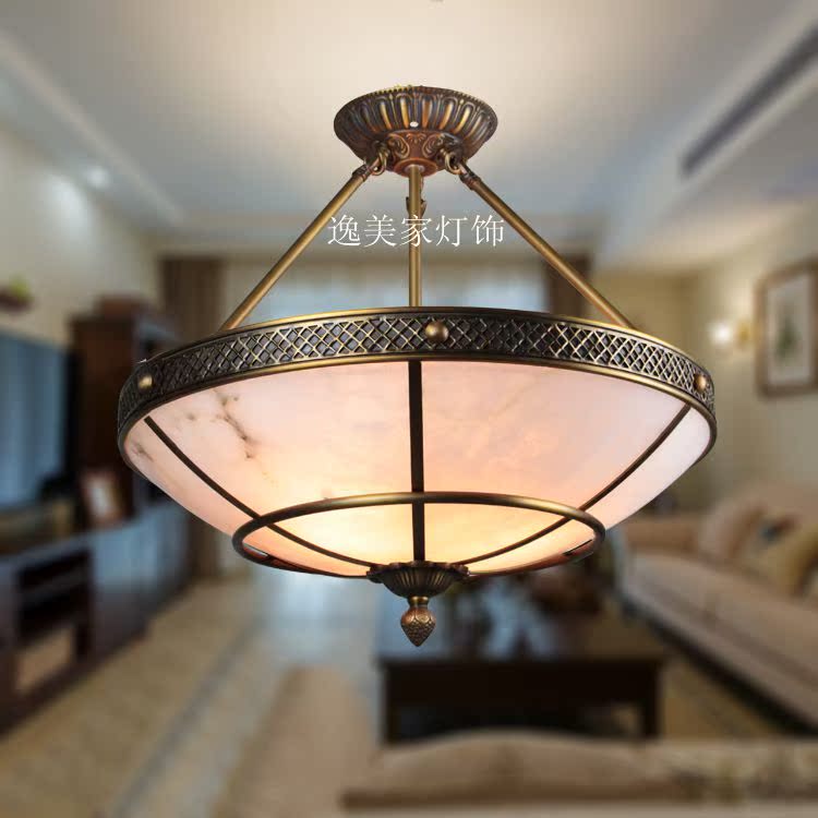

挑高客廳要用吊燈,燈光要柔用雲石罩
