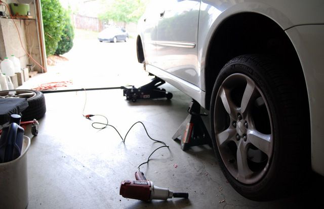

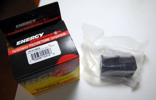

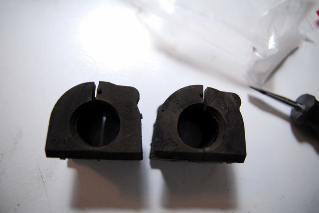

這次要更換的是前防傾桿跟車身固定處的橡皮,那個橡皮好像從來沒有換過,可能都已經硬化或是失去彈性,而且老是覺得煞車到要停下的那時候好像聽到底盤傳來異音,所以決定在某次換機油時一併更換。同時也順便把車胎前後對調。

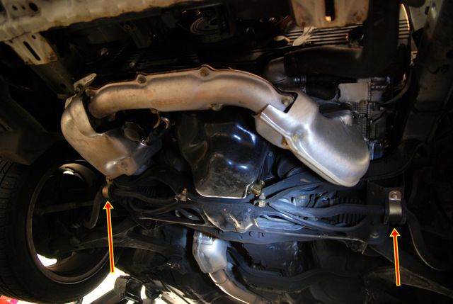

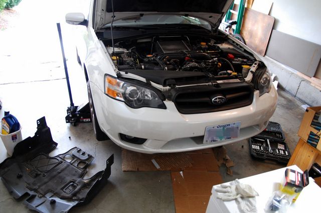

施工需要把引擎下護板拆除,然後就可以把橡皮固定鐵架跟舊橡皮卸下,把防傾桿跟橡皮接觸部分清潔過後,上些油膏就可以把新的橡皮裝上去,非常直接了當。
前面防傾桿的尺寸是21mm。
換完之後感覺過彎時似乎有緊緻點,煞車時前面底盤的異音似乎也消失,開心。
