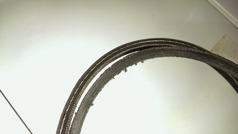

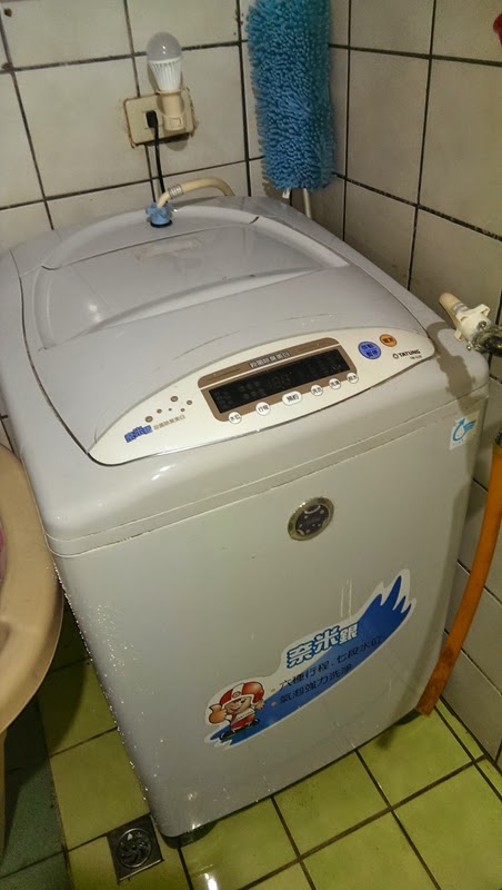

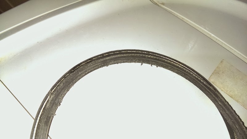

洗衣機脫水不脫乾?試試自己換洗衣機皮帶吧!簡單又便宜百元內搞定!
前天從洗衣機拆下來的皮帶
江蘇省泰州市的大陸貨
英文名稱縮寫

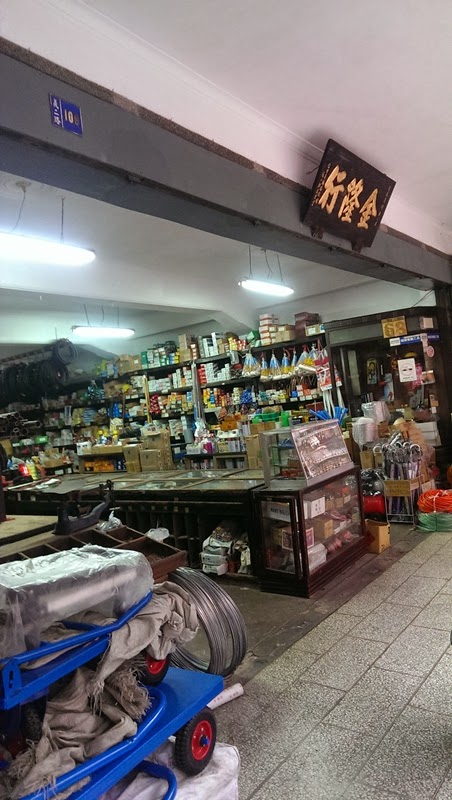

前天晚上跑了街上五金行只剩一家有開
問有沒有賣說沒有
又跑一間電器行也無
就想說昨天去基隆買好了
但找了好幾家五金行跟電子材料行也沒賣
問了電料行老闆娘說義二路應該有賣吧
就拿著舊皮帶
到這間金隆行問問
看得出來是傳統有年代的五金行
一條80元買了兩條
網拍一條145元
運費還要30~65元不等
雖然網路有人
說有用50元以下價格買到皮帶
但實在沒差那幾十元去花時間找
所以也不算貴啦

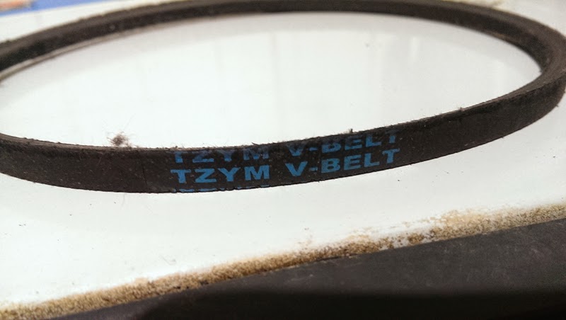

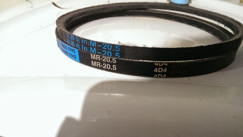

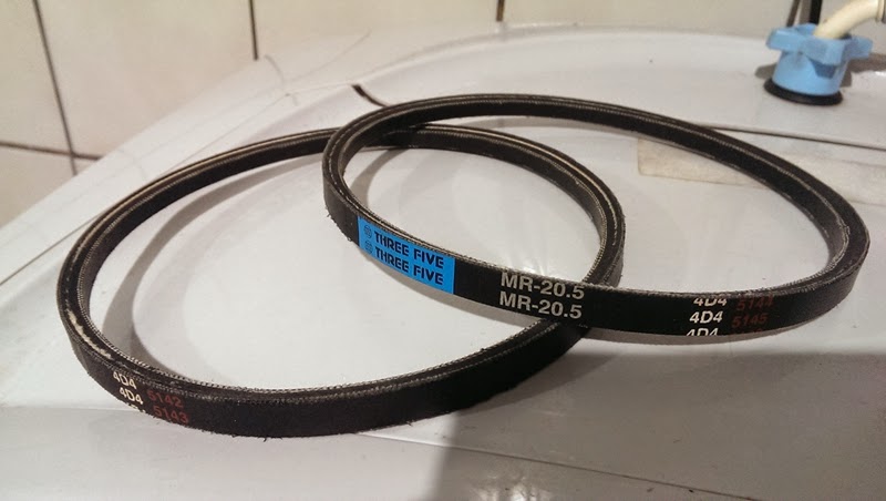

THREE FIVE的皮帶
尺吋MR-20.5
外面那條是新的
裡面是舊皮帶
分開來看更清楚

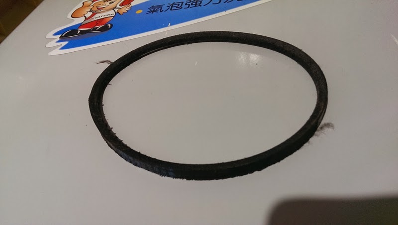

就的皮帶拉起來鬆弛又起毛邊

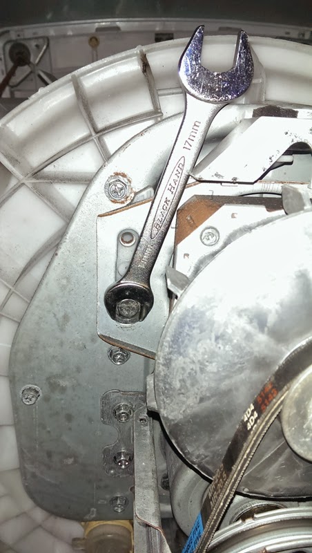

要用到14mm的板手

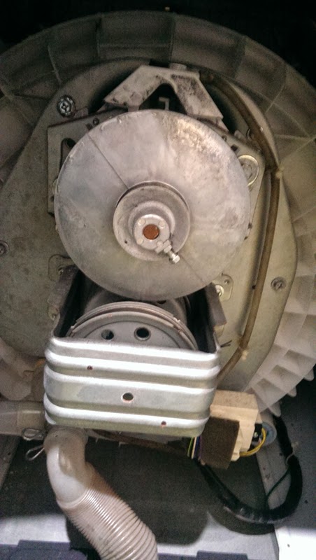

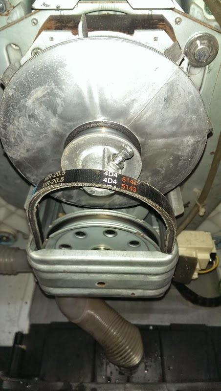

先把洗衣機在地上平躺
記得先把電源跟排水管拔掉
洗衣機的有一塊底板
抽出來放一邊
就可以看到洗衣機底部
因為前一天已經把螺絲放鬆
所以把新皮帶放進去驅動馬達
記得先從下面套
上面稍微傾斜
輕輕一拉就進去了

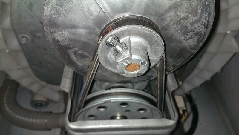

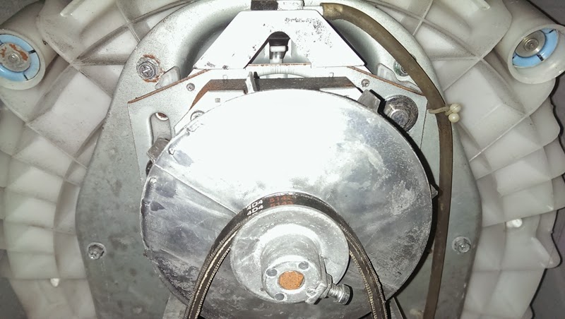

再來要調整皮帶鬆緊度
一手把馬達往上頂
另一手可以感覺到皮帶的鬆緊度剛好
就鎖好螺絲
當然兩邊都要鎖
螺絲就在馬達兩邊
一般洗衣機位置應該都差不多
不用整顆拆下來
只要放鬆就好
用手轉動一下馬達
可以感覺出皮帶緊度
新的皮帶韌度也比較夠
太鬆就要再調整

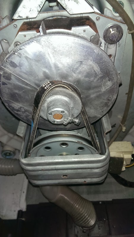

再把排水管接回排水孔
洗衣機放回定位接上電源
洗了前幾天的衣服
脫水時聽起來渾厚有力
衣服脫得很乾
可以收工了
之前已經調整過兩次緊度
不想再調了
反正拆換很簡單
就自己買皮帶來換
不然叫師傅來換
連工帶料應該也要500元吧
家裡有洗衣機脫水不乾的
可以先看一下是不是皮帶鬆弛了
試試自己換皮帶吧
