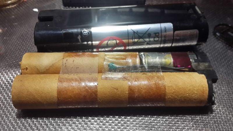

你的是7.2V的嗎??
圖我自己改成航模用的鋰電池
淘寶有賣 https://item.taobao.com/item.htm?sp...bucket=7#detail
上傳的圖像
文件類型: jpg IMAG3107.jpg (181.3 KB, 388次瀏覽)
