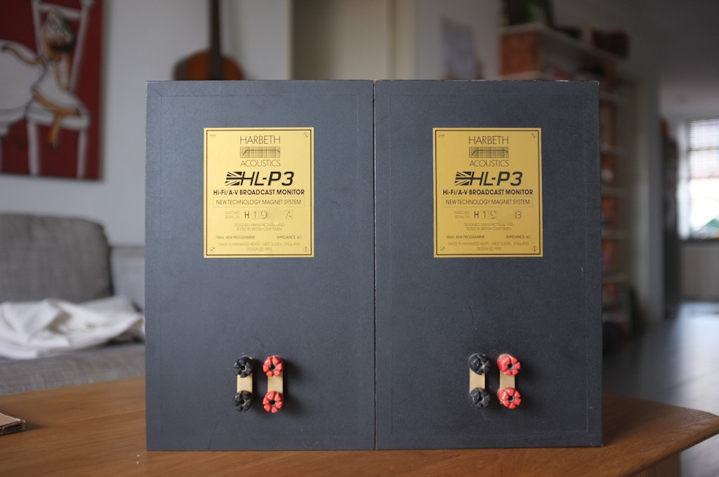

家中一組雙聲道舊喇叭型號是HARBETH HL-P3,背板有2對接頭如圖。
想請問前輩們為何喇叭會有2對接頭?一般看到的僅有1對接頭而已
目前長輩是拿1對斜對角的+-極接上擴大機,不知怎麼接才是正確的?
謝謝大家

一般只需要接下面左右側得端子即可
不過也有些人會選擇拿掉跳片,改接跳線或是用Bi-Wire的接法
接頭的話HL-P3應該是很標準的香蕉插跟Y插.裸線都能用
只是看喜歡哪種接法而已...

兩對接頭 是喇叭 高低音線路有分離
讓比較發燒的玩家 高低音分成兩台後級各別推
你只有一台後級放大的話 喇叭那邊 高低音用鐵片接起來 接一條線就可以了

你家長輩的接法是正確的方法之一,沒問題。
兩對接頭分別對應高音和低音喇叭單體,可以讓發燒友分開接。
分開接法有二種: bi-amp, bi-wire 。這兩種都必須拿掉中間的跳線(金屬鐵片),需要兩對喇叭線。
你家長輩的接法則是單線接法(需要一對喇叭線),必須鎖上中間的跳線。
但中間跳線的品質也會影響音質,所以發燒友又玩出了4種接法。
1. 正負極全接上低音端。
2. 全接上高音端。
3. 正極接低音,負極接高音。
4. 負極接低音,正極接高音。
一般經驗,後兩種交叉接法比較平衡。

謝謝前輩們指點,我了解啦。感謝
