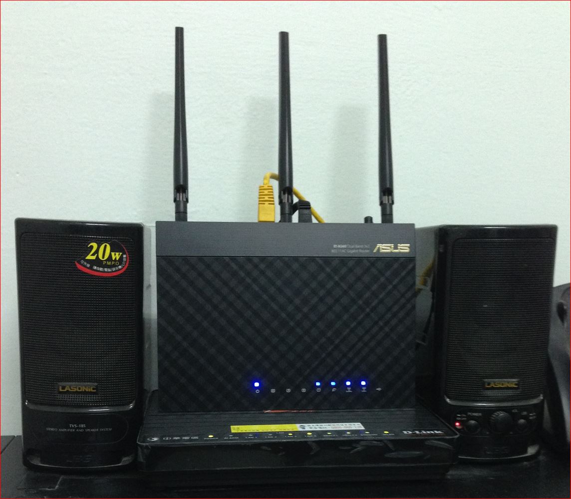

廿年以上舊的電腦防磁喇叭: Lasonic TVS-185 (如圖)
電腦調 25%, 喇叭調 25%, 聲音很大聲很正常,

有點好奇圖中樓主原來的多媒體喇叭
"20W P.M.P.O"應該是連5W RMS都不到,單體看起來也很小
怎麼會有時突然讓樓主嚇一跳?
個人猜測樓主的聽覺喜好應該是要人聲(中頻)突出,但不要有高/低頻(爆詐/特效的聲音....etc)

只能猜測本來那對Lxxxsonic多媒體喇叭沒高沒低音
相對突顯出其中頻人聲部份,剛好符合樓主的味口
樓主的用途90%是看影片,人聲清楚本來就是看影片的要件之一
又或許是耳朵這麼多年來"被run-in",已經習慣它的聲音也說不定
