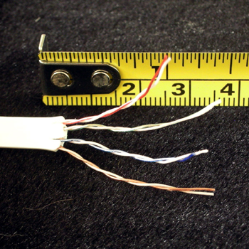

扁線網路線是否比較差? 網路線真的沒有扁線的規範嗎?
想請問扁的網路線是否能和傳統圓線一樣的好? 長度能夠50~100公尺以上?
之前看了一些文章寫扁的網路線也能雙絞,也有cat6以上的規格,
但是也看到有人連言說扁線並沒有合乎規範,一般圓線是有用雙絞,扁線不一定會用?
想找相關資訊或reference.
http://www.twinnet.com.tw/pics/F_DT03.jpg 這樣就有雙絞?
PS:這問題是因為房東半強迫式要我買長的扁網路線來連接網路(從地下室到2F)
我告知扁網路線比較不好,我想用一般的圓線,我得拿出"證據"來說服他 囧
(他說如果扁線有問題,作扁線的廠商早就倒了)

不雙絞,要一路串音串到底嗎

另外網路線如果被折到或門壓住,並不會影響傳輸速度或流量穩定度(忽快忽慢).
如果有影響到銅線的話,網路會直接通或不通,而不是影響傳輸速度高或低,這個觀念正確嗎??
不正確
之前作網路暗管拉線的
通常會有一些靈異現象
大概是速度有影響會很慢
不然就是一下連線一下斷線
還有就是有連線但連不出去

我主要的疑問是如果連線狀態都不會斷線或連不出去,而是偶發性降速
(25m/5m -->10m/1m),會是網路線壓迫的問題嗎??
有可能
反正就是線有問題
不然就接頭有問題
