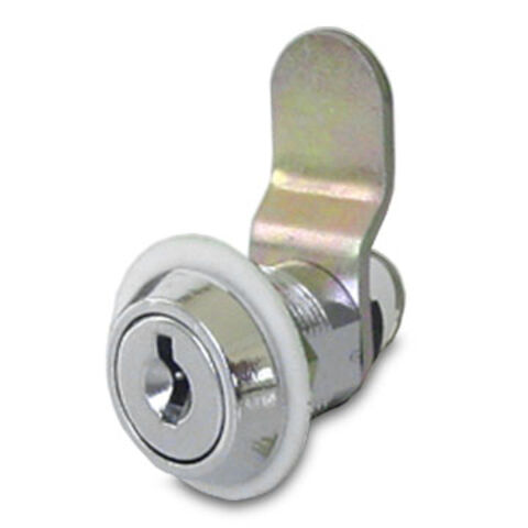

手頭趕個案子(從第一次meeting到結案,一個月到5週),用在伺服器面板(front bezel),有1.5U和2U
(事實上我是利用part time在趕,最近放假都不敢趴趴走
原本設計是用鑰匙的轉舌鎖,用來扣住rackmount 的拉把,所用的 cam latch(lock)像下面這種
新的面板方案已經選定,但希望變更成不用鑰匙,能方便闔上取下。
目前找到的零件如下
問題是這種零件原本設計更大負重用,可承重過百磅,零件價格高 (美國單一報價$1x美元)
尺寸有點偏大,目前最小號的孔徑都要38mm
不知有沒有網友有熟悉這部分?或給個方向或網址即可?
剛好貴公司有生產也可以直接跟我聯絡。 感激不盡
1. 希望孔徑能小於或接近1吋 (至少不超過30mm)
2. 不需要Heavy Duty,希望價格低到美元$個位數
(+1)
3. 或側推,鬆開彈回哪種鎖(有點像某些行李箱鎖)只要不太長也有機會

EAC212
文章: 617
把AB膠塗在key上面插進去...
以後就免key了............
開玩笑的..
說真的.. 門板?型式不知道,
內部有多少空間能應用,有沒有干涉不知道,
若型式和安裝孔徑你又限制住.......
以我看過的門扣..圓孔30mm以下的都是要key的。

nerdwannabe
加入日期: Nov 2004
文章: 3
美國可以找 McMastr 上面去看
http://www.mcmaster.com/#door-push-latches/=v9b4ke
找料號1065A41, 1065A42, 1065A43, 1065A44

Axel_K
Axel_K的大頭照
您的住址: 人群中
文章: 4,214
作者EAC212
把AB膠塗在key上面插進去...
開玩笑的..
說真的.. 門板?型式不知道,
那些尺寸都是我決定的,只要鎖不太長,其它我都可以修改設計
通常同一尺寸的鎖都有不同長度
就算「舌」的尺寸不同,頂多多加設計合適自己用的板金件,要不不了多少錢

Axel_K
Axel_K的大頭照
您的住址: 人群中
文章: 4,214
作者nerdwannabe
美國可以找 McMastr 上面去看
McMaster-Carr我也常找,
n兄這幾個尺寸cut-out都是兩吋,比我找的38mm還大了。
