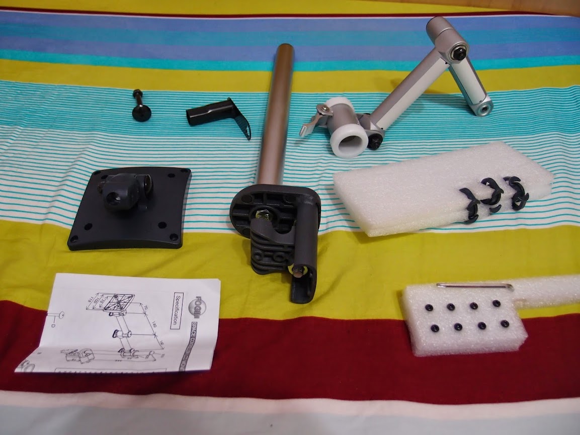

打開包裝後,便可看到Fogim 螢幕支架的組裝零件啦。
全部內容物其實不複雜,基本上就是主要的組裝零件、輔助工具、說明書

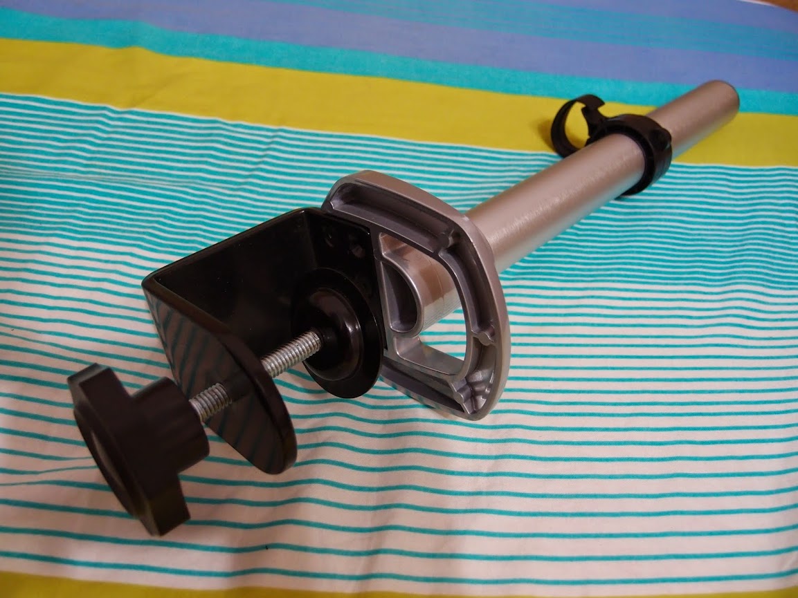

C型夾座,用來緊實的夾住桌子以利後續的零組件安裝
支幹部分為鋁合金材質,並採噴砂處理,相當有質感

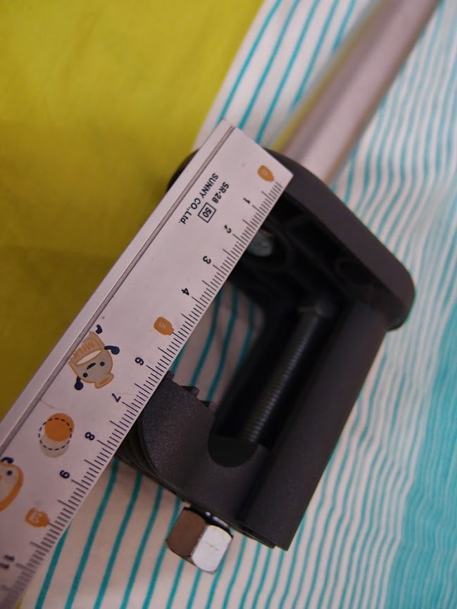

粗略用尺測量可支援的桌面厚度,大約為6cm左右
因此建議在購買使用前務必確認自己的桌面是否能夠讓夾座鎖緊喲

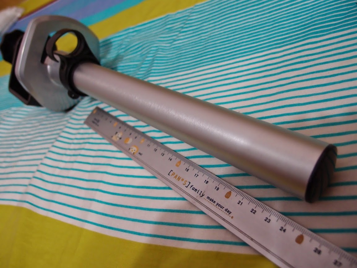

粗略的測量可調整的高度,大於 30cm。不過在架上支架手臂和螢幕後,會再縮減。

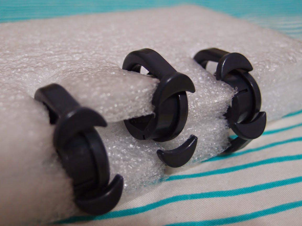

廠商也很貼心的提供 3組整線工具,之後會有實際的應用圖讓大家了解此工具的用法

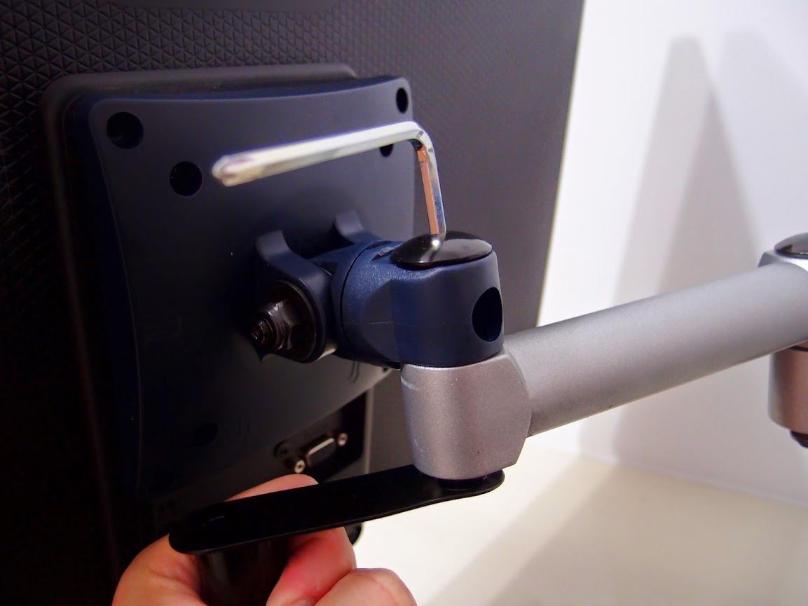

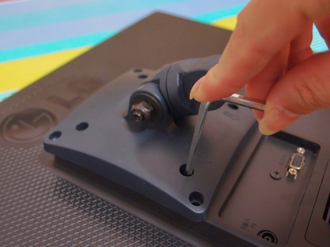

首先,先把螢幕扣具對應螢幕後方的螺絲孔,並使用扳手鎖緊。

接著就是將已安裝好螢幕扣具的螢幕(好繞口)放到支架手臂上,並利用螺絲將兩者結合。
記得要在下方鎖上螺帽

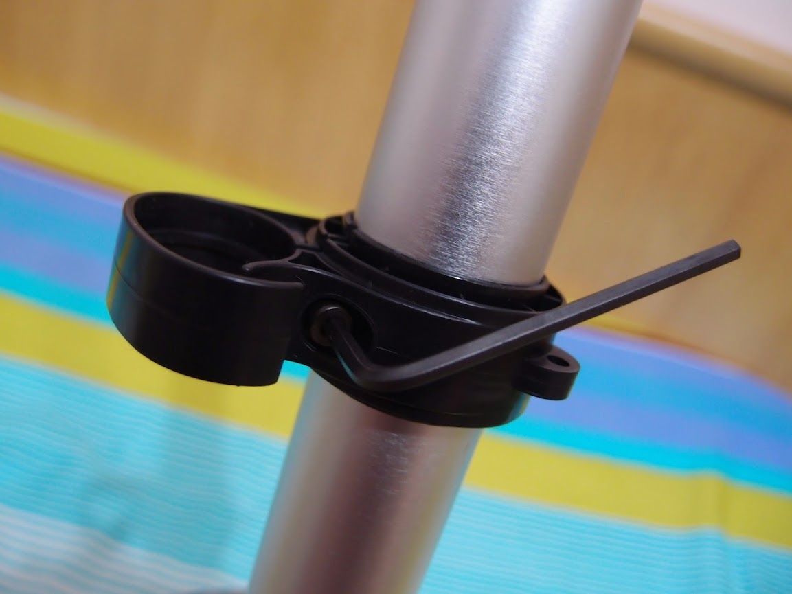

如要調整各活動關節的鬆緊度,可利用輔助工具進行調整。
各轉動關節的調整方法如下圖所示。

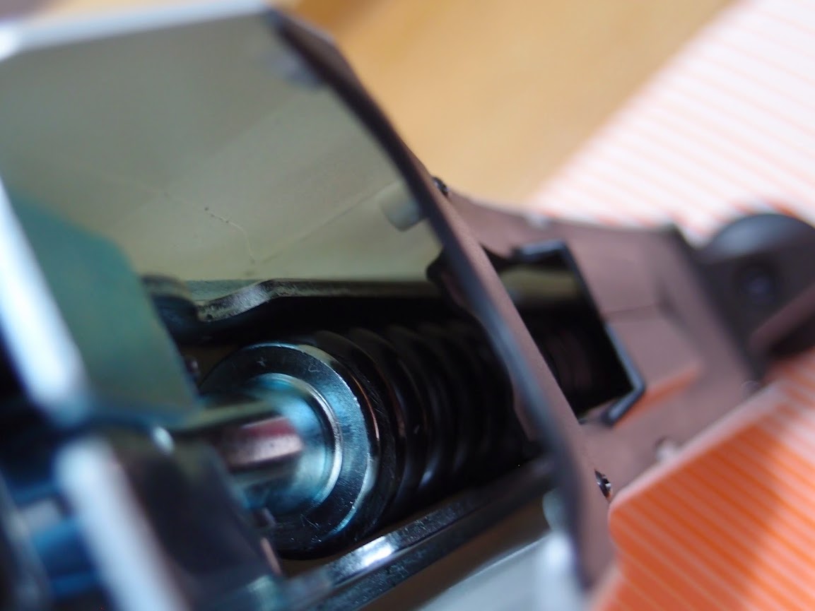

第二層的支架手臂,也就是彈簧延伸臂。這也是Xergo 彈簧延伸臂螢幕支架的精華所在!
同樣的,在支架手臂前後都可進行鬆緊度的調整
Xergo 螢幕支架的精華所在就在於它採用彈簧作為延伸臂,能夠輕鬆的調整螢幕的高度,而不需去轉動主幹上的扣具。相對前款的螢幕支架來說,便利許多。

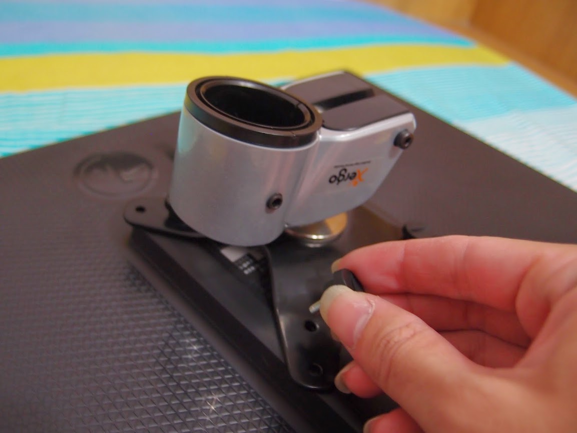

首先先安裝螢幕扣具。值得一提的是,螢幕扣具的固定螺絲是採免工具設計,僅需要用手轉動就可鎖緊,相當方便。
鎖好後,可依轉動需求及載重調整鬆緊度

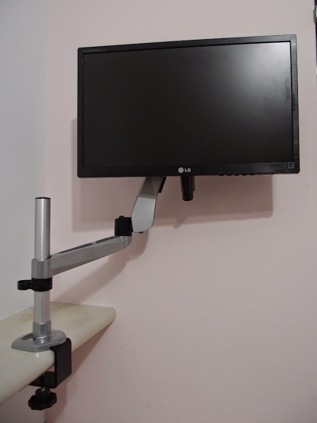

接著將底座安裝到我桌子旁的架子上。因高度需求,我這是採往下的方向安裝。
接著把第一層支架手臂放到主幹上。
輕鬆免工具的固定扣具也是Xergo 彈簧延伸臂螢幕支架的特色之一。
因連接處有自動伸縮的固定扣,只要將支架套上,扣具便會“卡”一聲,表示已經扣緊。因此不需額外的輔助工具將連接處鎖緊,是相當人性化的設計。
再來講第二層支架手臂——彈簧延伸臂安裝上去
最後將螢幕放上去
這樣就大功告成啦!
Xergo 彈簧延伸臂螢幕支架可轉動的幅度非常大,因此可自由的轉動。
此外,亦可透過彈簧式手臂調整螢幕高度、距離、方向等。
簡單的說,你想如何擺設螢幕就如何擺設。

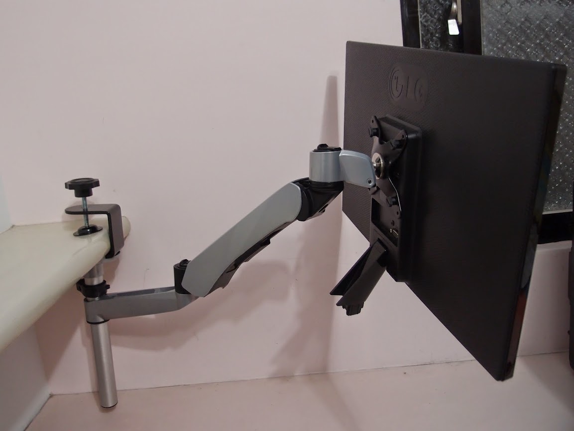

也來張往上安裝支架的示意圖做參考

Xergo這組我有,已經用了好陣子了,這類懸臂的優點網路上可以查到很多我就不多談了,我來講講這組的缺點。
首先,那個塗裝是一大敗筆,他那種粗糙表面效果就像砂紙似的,安裝好之後,活動個幾下就會看到關節的塑膠襯套被磨出粉末來,對於時常挪動螢幕的使用者來說,這對壽命影響極大,而且會看到一堆黑黑的碎屑黏在管子上,十分不美觀,為了減少這現象我還要特地在每個關節上潤滑油。
第二,那個螢幕後的球狀關節,看似自由度極高,實際上十分難用,有學過機構的人就知道,機械裝置的自由度越高,雖然能活動的方向越多,相對也越容易失控,這就是個實例,時常我只要調整上下角度,卻連左右角度都跑了,扭回了左右角度,上下角度又偏了,然後鎖太緊,變成要調左右很難調整,放鬆了,左右好調了,換螢幕開始垂頭喪氣,會自己低頭,在我看來這組只適合輕型的小螢幕使用,用在27吋以上的螢幕,雖然沒超出官方宣稱的規格,實際上十分容易失控。說實在,螢幕會用到的角度不就那幾個,左右上下跟90度旋轉,弄個萬向關節上去根本自找麻煩。
這種產品我會比較推薦ERGOTRON的,這種彈簧動力的懸臂,我ERGOTRON跟Xergo的都有,上面提到的問題ERGOTRON就沒有,塗裝用的是光滑塗裝,不會磨出塑膠屑,螢幕後的也是很單純的只能上下左右跟旋轉的單用途關節,沒失控的問題,而且這兩組價錢差四百而已。
再補充一點,這只有首次安裝會遇到,一時忘了,首次安裝的時候要調整彈力強度去配合使用的螢幕重量,Xergo的設計實在不太好,那個調整的位置非得把螢幕拆下來才能調整到,你知道不斷反覆拆裝一台近十公斤的螢幕,搬來搬去有多痛苦嗎?萬一中間失手螢幕掉下去,誰要賠?而且原廠送的板手根本轉不動那個螺絲,還要去端出強力夾夾著那板手,延長力臂才能轉動,家中正好沒這些工具的人,只能期望你擁有超凡的腕力了,當初裝這組搞得手痛的要死。

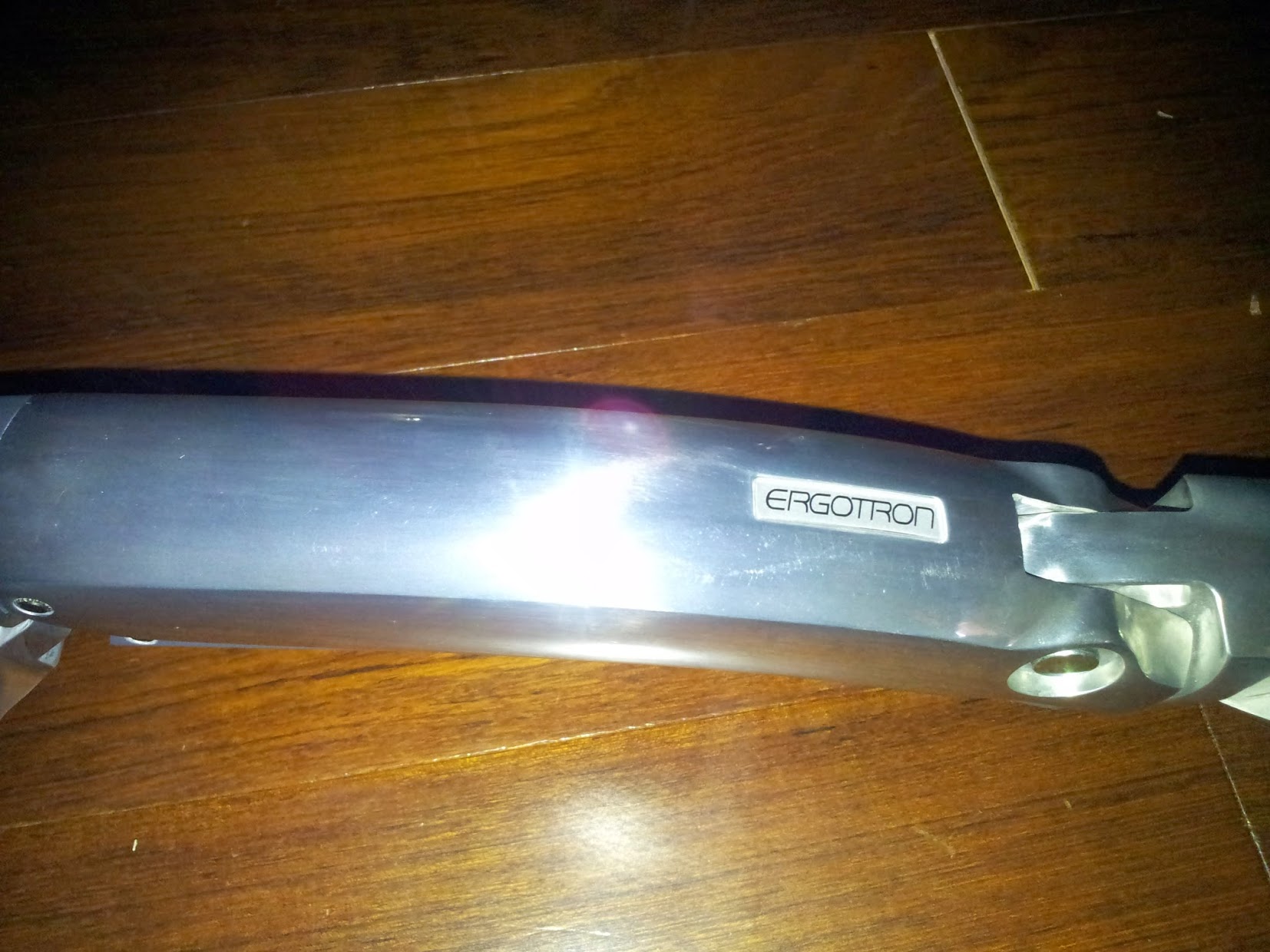

而ERGOTRON台灣價格完全就是坑人...
所以我到對岸去買~價格幾乎對砍....一整個
這造型感覺就是學ERGOTRON的外觀~但光看照片質感差很多。
ERGOTRON金屬質感整個很好~整支完全感覺不到塑料感
這支鎖在dell U2711上.撐得住
SD1.5
