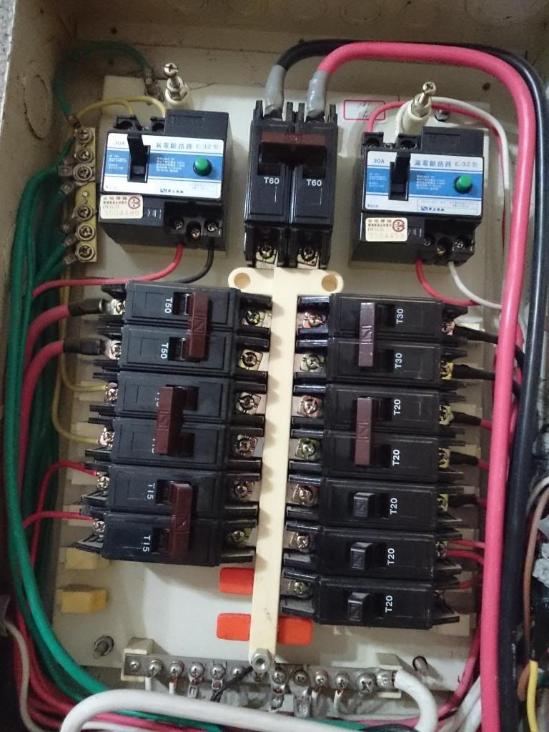

因為家裡的抽水馬達很吵, 常半夜沖個馬桶就開始抽水, 因此想裝個定時器讓它白天再抽,
請教各位
小弟家裡的配電箱是這樣
左邊那排中間那組開關是輸電給抽水馬達的, 測量起來是兩條110V 的電源,
推測馬達應該是吃220V 的.
水塔上面有個浮球開關在控制是否抽水, 這開關只有一條電線進出.

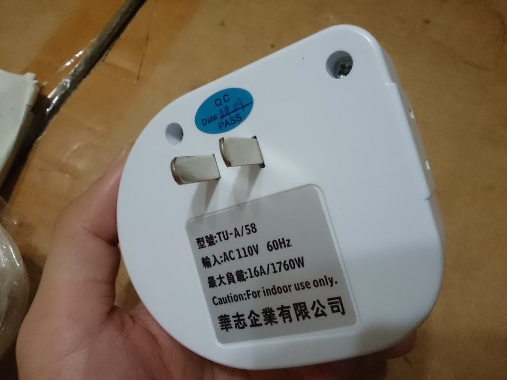

這個定時器是輸入110V, 開啟時就輸出110V, 如果要搭配這樣的定時器,
該如何配線才對?
或者有其它做法呢?

在裝一個110v電磁接觸器
定時器控制線圈

定時開關110v
看他輸出應該是跟輸入接再一起
要控制220v要多掛一個繼電器

直接在抽水馬達那邊裝個開關比較好
省去買個定時器貴(裝個開關才定時器不到10分之一不到的價格)
其次定時器遇停電就要再重新調時間

樓上圖比較清楚

定時開關110v
看他輸出應該是跟輸入接再一起
要控制220v要多掛一個繼電器
http://i.imgur.com/YhQ3A0T.jpg
補充一下,你左邊那個東西不叫繼電器,叫做電磁接觸器,可承受電流比繼電器大多了,很適合當大電流馬達開關

1.換一個220V的定時器
2.通常抽水馬達可以110V或220V雙電源通吃,依照抽水馬達上的圖,把馬達的線路改成110V
