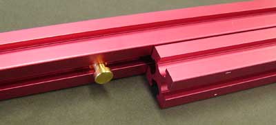

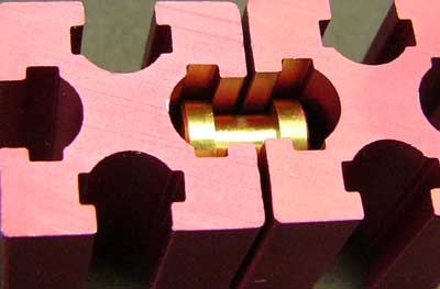

請問這種能連接兩條鋁擠型, 並讓它們可以滑動的工件叫什麼啊?
有方型的嗎? (因為想讓兩條鋁擠型固定以XY方向移動)
煩請前輩們撥冗回答, 感恩!!!

這種滑動件,一般沒有一定標準,除非是同公司的系列產品
所已也沒有固定品名,大概只有生產廠商給個料件名稱等。
自己找師父用車床(圓)或洗床(方)做幾個
方型可能會比較卡

用3D列印(PVC或POM)不知會不會比較便宜? 只是擔心強度...

用在什麼地方 ? 有受力嗎 ? 速度 ?
鋁材應該不適合拿來當滑軌用
該用線性軸承. 滑軌的話, 不要太克難
不然滑起來不順的話, 會給現場帶來更多麻煩
狀況單純的話, 同一組凹槽內多放幾顆圓型的就有類似效果
( 無荷重, 低速 )
這種零件應該不會用 3D 列印, 而是拿整塊塑膠切 ( 鐵氟龍零件. 石墨零件 ......
細節要有進一步的資料才知道
