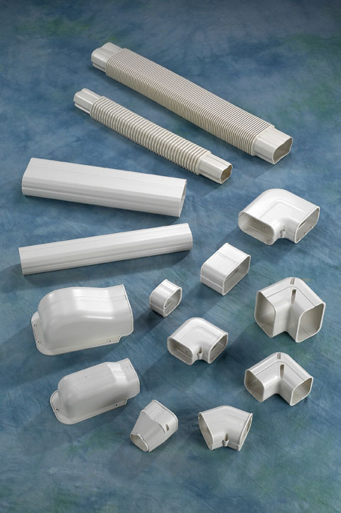

除了泡綿管,外部管線再用管槽包覆,除了防止泡綿被太陽直接曬壞,還可以降低麻雀啃咬的機會

泡棉管包好後..... 再包個PVC管.. 撐到冷氣機壞掉.....
請問PVC管是要自己剪開再包覆上去嗎?還是它本身已經開好側線?
有現成的商品可以買來用

作者yamakawa
現在的冷氣施工都會偷工
室外管都不纏pvc布
保溫管本身有裁切線
直接撕開套上
切記一定要再套pvc布
不然保溫棉不耐紫外線
不用多久就碎掉
保溫棉跟pvc布五金行都有賣
