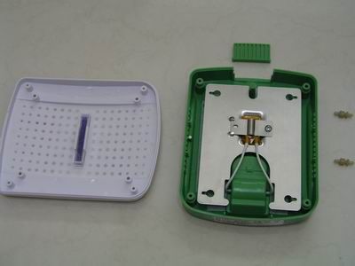

因家中防潮箱數量已達家人能容忍的最大限度,不得已只好找替代品來防潮
網拍中有以公斤為單位出售的水玻璃商品,不過因自己懶得處理使用後的加熱程序,
所以在購物台買了可插電加熱的產品,其內部構造相當簡單(如下圖),
除了水玻璃顆粒外,就只有片插電後會發熱的板子,
當初拆解時不小心讓水玻璃灑了一地,光撿那幾百個小顆粒就花了近半小時
經這幾個月的使用,產品確有其功能,分別於使用前、後以磅秤量其重量,
使用後重量的確有增加,加熱後又會回到原來的重量,
想省錢又不像在下那麼懶惰的網友可直接上網購買水玻璃顆粒即可
