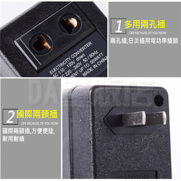

你需要的是這種的
送的除毛球機價位大概多少
網拍才1,2百塊左右
搞到要用變壓器不如買一個新的

ddsom
文章: 5
你那個只是轉換插頭,只是把電器的3插轉成2插,插110v一樣不會動喔

正Q大魔王
加入日期: Jul 2012
作者ddsom
我看不懂它上面的英文寫什麼死人骨頭耶?還有2個洞怎麼3插轉2插?
