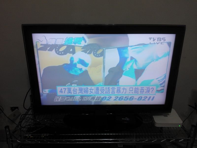

悲劇了我的電視Orz
這是我家用了四年多的三星電視...這...不知道是面板的問題還是晶片的問題
一整個都是負片啊~ 真是昏倒了 >"<
還沒叫修,有點怕,因為過保了...

安啦 邏輯板 壞掉而已
benq的邏輯板 $1200~$1500
三星應該不會貴到哪
先拆後機殼 找出 邏輯板 位置 料號
四年前的benq vh系列 邏輯板很好自行DIY 不會被電源板擋到
近幾年液晶越作越薄 有可能不太容易DIY
反正都過保 就享受拆機樂趣吧

聽您這麼說就放心許多,所以明天就來打電話給三星的客服...不過不知道他們平常日會不會晚上也上班,不然就要等週六了...
DIY就跳過吧XD
奇怪P家的電漿不知道是在缺什麼意思的?把廠房關掉結果產能吃緊??這樣算是好事還是壞事啊?

你call原廠維修很貴喔 不過應該是新品
我上面說的是 自己去拍賣買板子回來通常版子是 良品非全新
家裡benq 換了3個月 正常顯示中

大驚~~ 原廠的會很貴啊 Orz
意思就是如果要打原廠,不如就去買一台的意思嗎?

大驚~~ 原廠的會很貴啊 Orz
看運氣
有的維修人員會認真幫你找問題 有得裝個樣子就說面板壞掉
因為你過保了基本上就是要用 維修來坑殺消費者
當初家裡benq壞掉 也是上網爬文找到問題所在&&維修方式
後來也有打benq維修電話 想來驗證是否如同網路上所說
不管37 21 都說面板壞掉來愚弄消費者 結果真的如此
沒拆機看個畫面就說面板壞 換要$15000 就給他$300滾蛋費了
而且換完之後 保固有得3個月 有得 6個月
所以先自行DIY試試看吧

原廠對於過保機最愛報大條故障,以高價的維修費用促使消費者有換新機的打算

三星電視的維修應該是外包給台灣廠商
那樣就沒什麼好期待的了

電視剛剛搬走送修了,打去 3x5維修網 叫修的,師傅來看到狀況就直接說IC壞調,就直接跟我報NTD3500~
OK的啦~修!!不過一個禮拜內都沒電視看了...
