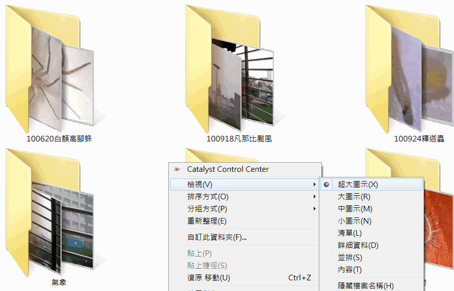

  我不知道你的需求為何,如果只單純的想看到資料夾內的圖片,
用"超大圖示"不就行了嗎???
