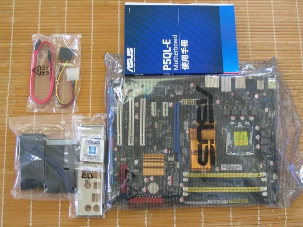

外盒
配件 SATA線只有一條... 與手冊所寫有出入 比較少

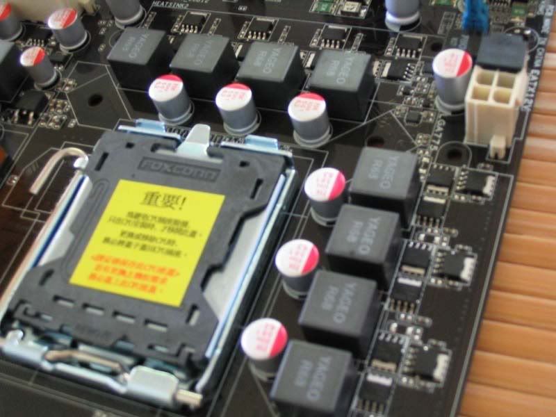

正面 24pin電源位置不利大型cpu散熱器安裝

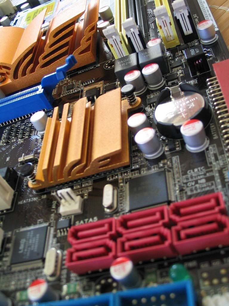

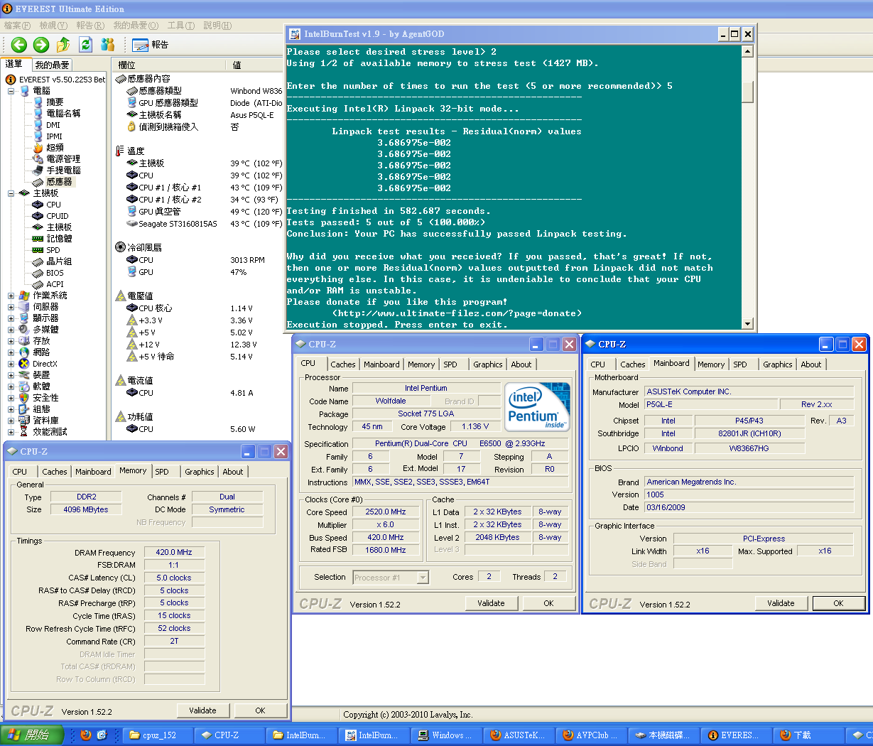

八相供電 cpu電壓很穩定 跑intelburntest 也不太會跳動 不知是否與之有關?

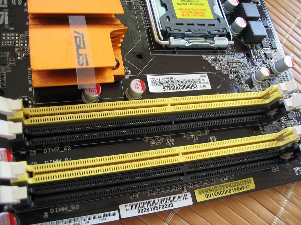

4 dimm
6 satas 南北橋散熱片

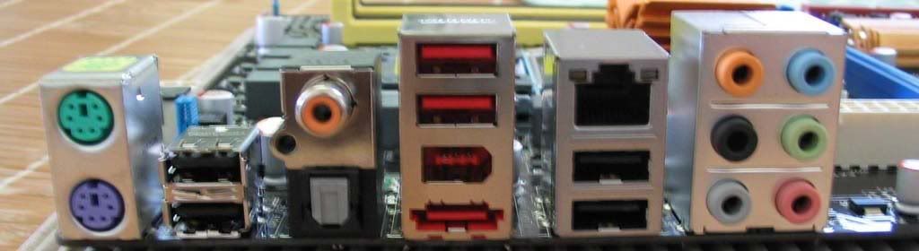

I/O

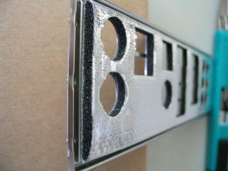

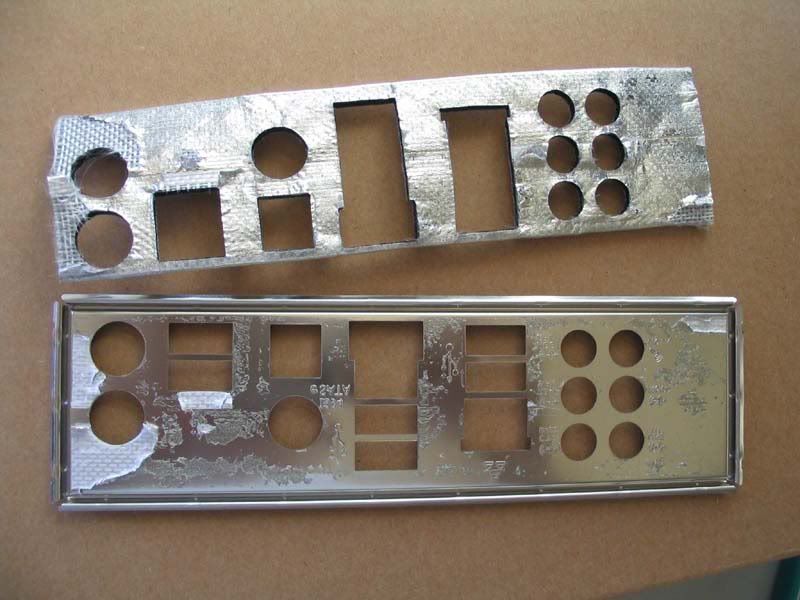

附海綿的檔板 其實是多餘的
海綿會導致主機板鎖不進機殼 只好撕下來 設計者一定沒實際裝進機殼內 才會搞這種烏龍

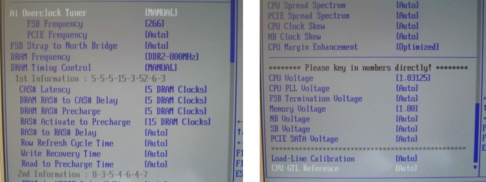

cpu電壓可調 最低0.85V
記憶體電壓可調 最低1.8V
記憶體時脈可調 有9種可選
記憶體參數可調 但Command Rate不可調 固定2T
cpu外頻可調 倍頻可調
穩跑外頻420 430開不了機

3. BIOS更改外頻時 旁邊沒有即時顯示出時脈 要自己算 有點不便
4. 在everest 5.50 下看不到記憶體電壓
5. CPU電壓很穩 跑intelburntest時幾乎不會跳動

擋板的海綿就是為了要塞緊主機板跟機殼的細縫,減少灰塵跑進去
我裝CM690跟另外一個也是CM的機殼都沒問題
不知道您的機殼是?
不知道您的機殼是?
那個海綿確實在安裝主機板的時候會有阻力,畢竟是卡了個東西在那邊
聯力PC-V1010跟烏鴉二這兩個都裝過
多了那個海綿還有一個小問題~~我自己有去買防塵蓋來塞一些平常沒用的接頭,USB的防塵蓋還OK~~IEEE 1394的防塵蓋就因為那個海綿的厚度變成防塵蓋插入的深度不夠導致蓋子蓋不緊
不知道您的機殼是?
巴黎鐵塔 我的機殼縫隙不足以塞那海綿

海綿是為了取代一般背板的彈片,盡量作到不括手好安裝用的。
撕掉的話你的電磁波釋出會變高。
一般而言那塊海綿是不會碰到機殼的,老實說,除非你把背板反過來從另一面裝(不是從裡往外裝而改為從外往裡裝),不然應該不可能會有卡住的情況發生。
撕掉的話你的電磁波釋出會變高。
海綿擋擋灰塵還可以 擋電磁波?
擋板從外往裡裝根本卡不住 當然也裝不上 至少我的殼是這樣
海綿當然不會碰到機殼 而是會碰到主機板I/O 會讓主機板鎖孔對不準銅柱 所以鎖不上

不過機殼廠本身打孔有時的確會打的比較靠後側,這時這種海綿檔板就怎樣壓都對不到螺絲孔了(因為即使沒有海綿也很難裝到定位)。
