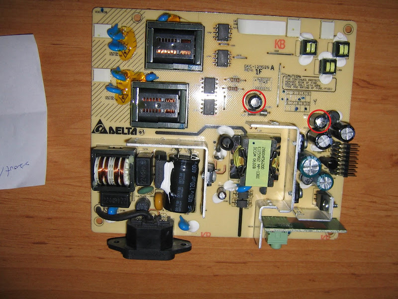

前兩天液晶螢幕出現了橫紋
情況大概就是下面的案例
請問奇美cmv 736a有橫條紋是面板的問題嗎?
http://www.laigeyou.com/bbs/viewthread.php?tid=2826
好巧的是螢幕也是CMV736A
螢幕產生橫紋的時候,同時傳來一陣酸味
初步判斷為電容故障
經過一翻拆解
高壓板電容220 microP/25V*2 鼓起
更換成470 microP/25V*2

CMV736A使用年齡三年又三個月,也就是剛過保固,所以乾脆先看看能不能自己解決
拆解所需時間約10分鐘
電容兩顆價格total NT$8
在新光華五樓,更換電容不超過NT$250
還滿值得的

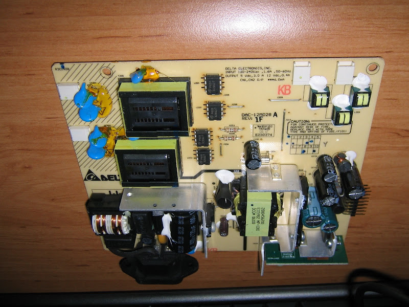

lyu0002
加入日期: Mar 2008
文章: 253
狀況良好
PS. 剛接上電源時,可能電容尚未充電完畢,所以大約過了十幾秒後,才有畫面產生
