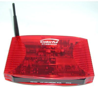

請問一下無線路由器CT-WBR402G的密碼要怎要設定阿???我照說明書設定可是NB是顯示無密碼...就是說我家的網路大家都可以用...請問一下有人用這款的嗎???教教我...謝謝

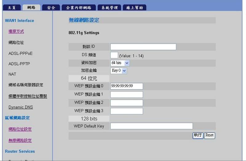

你的對談ID(SSID), DS 頻道 都沒設定怎麼行呢?
要給你的 AP 取一個名字, 就是 SSID, 頻道要選定一個來做溝通
WEP 密碼的字數限制, 64/128bits 各不同
廣播(Broadcast)可以的話也關掉,比較安全..
建議你看一下說明書,裡頭一定會有教..
