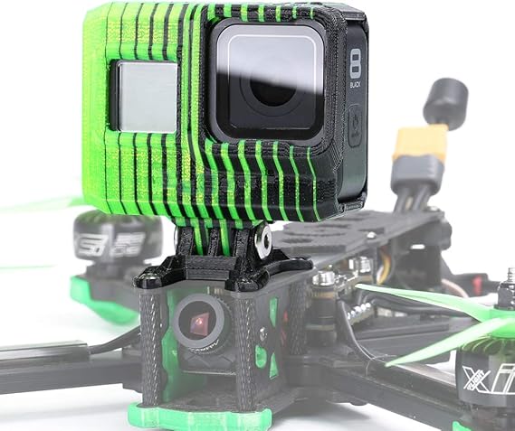

版上有人在使用3D列印的嗎?
就一般塑化列印,非金屬列印。
對岸看到了Anycubic 這品牌 也不貴,我不要求精度,純粹想用來當航空器零件抗撞擊的保護罷了。
這樣應該用不到幾萬等級的吧?有人有使用經驗分享嗎?
是否還需要有模型的軟體設計技能?
SD1.5

基本的3d建模技能當然是要有啊
不然怎畫出你要印的東西?
然後是多少知道些積層式成型的眉角,但不是太深奧的技術
Anycubic買過,用起來沒啥問題
我另外還有台雙噴頭的可以一次印兩件鏡像或複製件,覺得很好用
但這種設備的成型速度就是有個物理限制擺在那邊(貴的也不會比較快)
用來做比較大件會很花時間,非常費時,緩衝材的話還是去雷射切割比較快吧?

我是想說Anycubic機型不貴.材料也還好..。可能會印一些輔助用小物品。
有看到列印在跑 感覺比較實在,隨時可修正。
如果每次都要請人代工,來往時間等待麻煩可能累積花費也不小。
再加上國外有3d列印開放式網站,眾多用戶分享參數好像是直接下載參數套用就可列印的樣子?有些是我想要的作品。挺方便。
就像這樣印一些保護件。不然現用軟材跟熱熔膠包個跟木乃伊一樣,很難看又占空間
