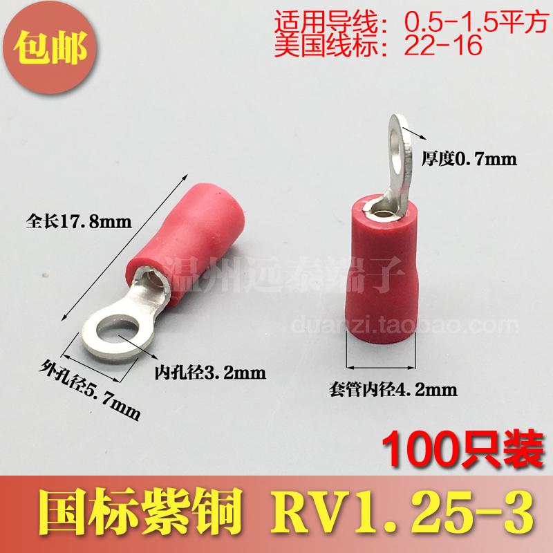

淘寶電線連接端子偷料問題?
滿久之前在淘寶買了一些電料
其中有一些電線連接端子
像是這種最基本的
台幣一個5毛
今天心血來潮
想看看裡面到底是不是銅
就拆開來,用砂紙磨
怎麼磨都是銀色的
並沒有磨出或看到銅的顏色
這樣看來,就是偷料囉?
這樣的話,那它材質到底是什麼?
鋁?鋼?
若用在一般低電流,非高耗電的電線連接
而且不是室外環境,勉強用用應該還行吧?
這種東西,是不是還是要買大廠的
才不會有偷料的問題?

滿久之前在淘寶買了一些電料
其中有一些電線連接端子
像是這種最基本的
https://img.alicdn.com/imgextra/i1/58485932/TB2LRkjiSVmpuFjSZFFXXcZApXa_!!58485932.jpg
台幣一個5毛
今天心血來潮
想看看裡面到底是不是銅
就拆開來,用砂紙磨
怎麼磨都是銀色的
並沒有磨出或看到銅的顏色
這樣看來,就是偷料囉?
這樣的話,那它材質到底是什麼?
鋁?鋼?
若用在一般低電流,非高耗電的電線連接
而且不是室外環境,勉強用用應該還行吧?
這種東西,是不是還是要買大廠的
才不會有偷料的問題?
另外,電子材料行零賣的,會不會也是淘寶貨

用剪的, 記得要拍影片
寄給淘寶小蜜, 如果你的會員等級到一定程度以上就會直接退款
我沒有要退貨啦
幾年前買的了
只是想討論一下材質的問題而已
還是撐不過第十年    戒之慎之

用磁鐵試看看能不能磁吸
用烙鐵上錫看看

h1010000
h1010000的大頭照
文章: 188
作者LSI狼
用磁鐵試看看能不能磁吸
用烙鐵上錫看看
磁鐵不能吸
錫上不了...

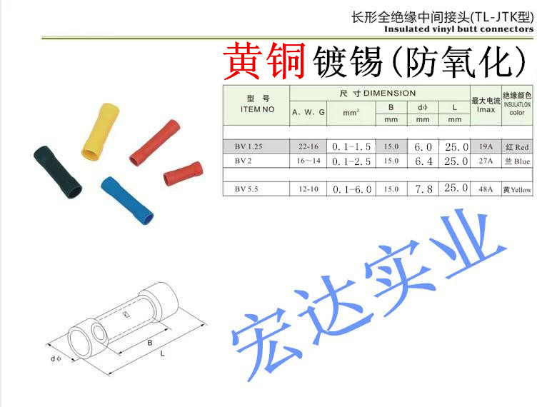

又拿了另一種來試,也是淘寶買的,也是一個5毛台幣
磨了幾下,就出現銅的顏色
看來是正常的
作者lifaung
不想要中雷, 你應該考慮一下天貓
淘寶不可否認的還是有機會會中招
購買前請先詳閱評價, 特別是有圖片的很有參考性
這能理解的
這只是當初在買別的東西時
看到順便一起買的而已
還是撐不過第十年    戒之慎之

這種東西換成鐵,材料省一點錢,但是模具壽命會降低很多
我覺得不太可能偷...

作者h1010000
磁鐵不能吸
錫上不了...
https://img.alicdn.com/imgextra/i4/44632782/TB2oT9sdNqK.eBjSZJiXXaOSFXa_!!44632782.jpg
磨了幾下,就出現銅的顏色
看來是正常的
這能理解的
這只是當初在買別的東西時
看到順便一起買的而已
錫上不了可能是因為你的烙鐵功率不夠, 如果你的是無鉛銲錫, 請記得把烙鐵溫度調整到420度以上才有可能在原材料沒有錫的情況下把錫吃上去(後面就可以用低一點的溫度了)

作者lifaung
我的是這款的烙鐵
溫度是設390~400的樣子
錫用哪種倒是沒注意...
還是撐不過第十年    戒之慎之
